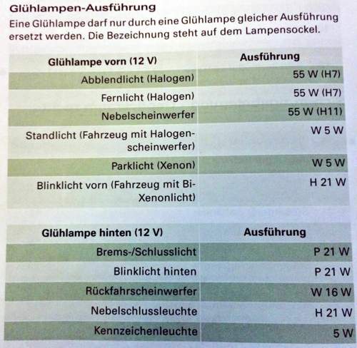

Ich bin auf der Suche nach den verbauten Leuchtmittel-Typen bei den Blinker-Birnen.
Ich würde gerne LED-Blinker ausprobieren, gerade hinten bei den tollen LED-Stand- und Bremsleuchten würden sich LED-Blinker recht gut machen.

@Scotty18 schrieb am 2. Oktober 2016 um 21:07:19 Uhr:
steht sogar in deiner BDA ....
recht hast du, wie so oft 😁
Leuchmittel-a5-vfl
😉 kommt schon mal vor *g*
