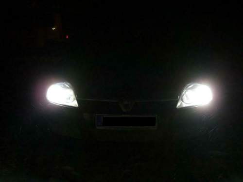

Sers, wie versprochen, so sehen die Osram Nightbreaker bei mir aus.
100
Da fehlt eindeutig ein Vergleichsfoto. Bau doch bitte nochmal
schnell
die alten Birnen ein und mach ein Bild ;-)
Ja ne, is klar.😁
