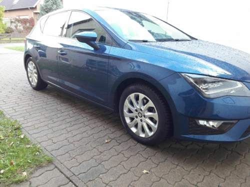

Habe heute diese auf "normalen Leon Alurädern" montiert kumho wp51 wintercraft
Mal schaun was die taugen.

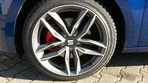

Heut mal draufgemacht, MAM RS3 in 18"
