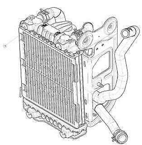

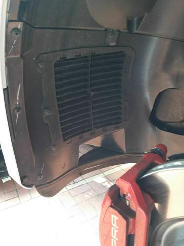

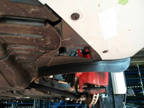

Es sind Zusatzwasserkühler die je nach Ausführung (Leistung, DSG und /oder "Heißland") sogar links und rechts verbaut sind, und werden Temperatur gesteuert dem Hauptkühlkreislauf über Thermostat oder Magnetventil zugeschalten. Der Wärmetauscher des DSG ist ganz simpel in den Hauptkühlkreislauf integriert und hat keinen "eigenen" Kühler
Das betrifft sämtliche MQB Modelle mit >162KW -- GTI, GTI PP, GTI Clubsport, Golf R, Skoda Superb 206KW, TTS sowie CUPRA. Mehr Antriebs- und Verlustleistung, desto größer der Kühlbedarf.
Beim CUPRA sind die Gitter links und rechts sowohl in der Frontschürze als auch im Radhaus verbaut und offen.
Zusatzwasserkuehler-re-heisland
Bremsbelueftung-cupra-abluft-kuehler

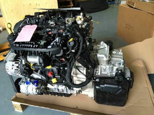

Ich habe auf der Beifahrerseite keine Löcher im Radhaus und den Zusatzkühler haben nunmal Fahrzeuge mit DSG. Glaube nicht das den einer mit Handschalter hat.
Das DSG hat auf dem Getriebe einen Wärmetauscher der die Wärme an das KW abgibt. Diese zusätliche Wärme wird über den Zusatzkühler abgeführt. Insofern haben wir beide recht.
Fach und sachlich so ok? Habe zur Veranschaulichung sogar ein nicht urheberrechtlich geschütztes Bild hochgeladen.

Ich habe gerade einmal bei meinen nachgeschaut, ist der 280 mit DSG, die Öffnungen sind links und rechts im Radkasten vorhanden...... oben das Gitter und unten die Öffnung. BJ März 2015
Trotzdem wird die Bremse zu heiß...... kommt doch von der höheren Hitze der Semis und den nicht gerade offenen Ypsilon-Performance Felgen.
Für diese Kombination reicht anscheinend die gesamte Belüftungseinheit(en) nicht aus. Für die Standardbremse/Standardfelge/Normale UHP Reifen reicht das alles wahrscheinlich.

Der Golf .:R hat auch als Handschalter auf der Beifahrerseite den Zusatzwasserkühler verbaut (hat meineR jedenfalls ... und auch schön mit Steinschlagschutzgitter versehen). Mit DSG dann links und rechts. Das ist dann auch der Grund, warum es für diese Modelle keine Nebelscheinwerfer gibt. Beim Golf GTI (162/169kW) hingegen sind die Stoßfänger unten zu und es gibt dort die NSW, daher können dort auch keine Zusatzwasserkühler sitzen;)
