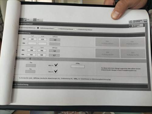

heute beim Händler gewesen, der mir sagte, es liege an den Unebenheiten, und da es nur auftritt, wenn man das Lenkrad nicht festhält, ist die Aussage des "Serviceberaters" und der Werkstatt, es liege an den Unebenheiten.
Bremsenprüfstand sei gemacht worden, eine Kopie wollte man mir davon jedoch nicht geben. Abgescreenshottet habe ich es.
Nun ja, das Fahrwerk des GTI ist natürlich eher hart, aber alle Autos, die ich bis jetzt hatte, sind nicht einfach nach links abgedriftet.
Anbei für euch ein Bild von einem Mal, als es mir ziemlich viel für "Stand der Technik" vorkam und der Screenshot der Bremsenprüfung.

hier greift auch die Gewährleistung und das auch auf Verschleißteile, nur mal so erwähnt. Fahre zum TÜV und lasse die Bermen prüfen, hier ist dann der verlauf zum maximalen Druck wichtig. Vorher würde ich erstmal die Bremse richtig nutzen, dreimal zügig ohne blockieren von 120Km/h auf 50km/h bremsen, hier sollte sich die Bremse Freibremsen. Dieses etwas verziehen ohne Festhalten des Lenkrades auf den letzten Metern, kann bei einer wenig genutzten wie lange gestandener Bremse passieren.
ES ist einfach so, dass immer wenig wirklich gebremst wird, das kann man dann an der hinteren Bremse teuer bezahlen ;-)

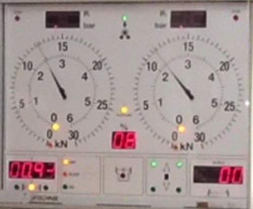

So sieht die Wirkung Top aus. War es auch so, beim langsam Hochbremsen? Trotzdem sollte sich eine Werkstatt bei solchen Problemen einsetzten, und auch mal ohne auf die € Scheine achten. Wäre es mein Fahrzeug, würde ich die Beläge rausnehmen, Flächen reinigen, und mit Bremsenpaste einsetzen. Dann sieht man, ob alles gängig ist.
Bis 5% Differenz Rechts/Links ist Stand der Technik, wird dir der TÜV-Prüfer sagen.
Ich hätte mal bei freier Strecke bei 120 ordentlich das Pedal getreten, bis kurz vor ABS-Regelung, dann hätte sich dein "Problem" in Luft aufgelöst
Dein Ausdruck sieht nach einer Prüfung am Testgerät aus. Bei so einem Anzeigegerät kann man beim langsamen Hochbremsen genau verfolgen, ob die Bremswirkung auch im unterem Bereich gleichmäßig ist. Wurde das gemacht, bzw hast Du das dann verfolgt? Gibt manchmal Fälle, da "hakt" eine Seite kurz, am Ende ist sie allerdings gleich.
