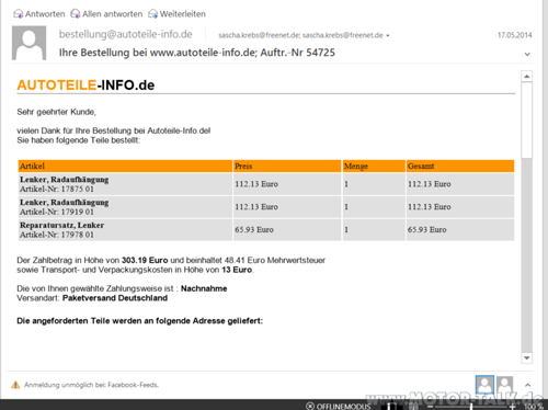

Es gibt von Lemmförder ein Set da ist alles dabei. Die beiden Querlenker mit den Hydrolagern. Das habe ich damals auch gekauft, der Preis lag bei 303 Euro. Man sollte am besten immer alles komplett tauschen. Anbei noch ein Screenshot von der Bestellung.
