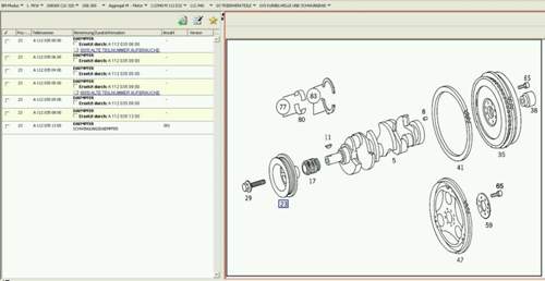

Mal eine andere Sache, wenn der Riemen schon weg flog, würde ich auch mal die Riemenscheibe (Schwingungsdämpfer) prüfen lassen. Wenn der abgeht dann fliegen richtig die Brocken!!! Und ich denke mal der wird mit Sicherheit auch noch nicht getauscht worden sein!
Schwingungsdaempfer
Danke für den Tipp.
Wie gesagt, der Wagen steht beim Freundlichen, der schaut sich das Morgen genau an, und sagt mir dann was alles zum Tauschen ist. Das wird dann gleich Komplett gemacht.

da kannst du nur Hoffen, dass die Kurbelwellen-Riemenscheibe noch nichts hat.
Habe ja im Dritten Beitrag schon geschrieben das diese auch geprüft werden muss.
Die Scheibe mit dem Schwingungsdämpfer kostet schon ein paar Euro und ist eines der teuersten Teile am Riementrieb.
Gruss Klaus
