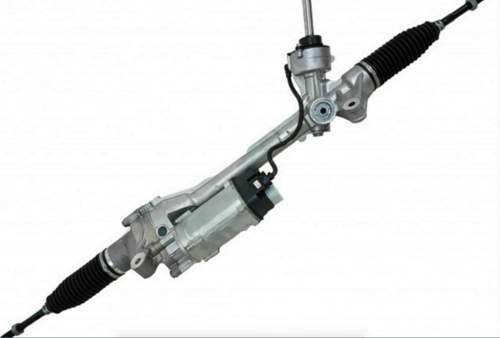

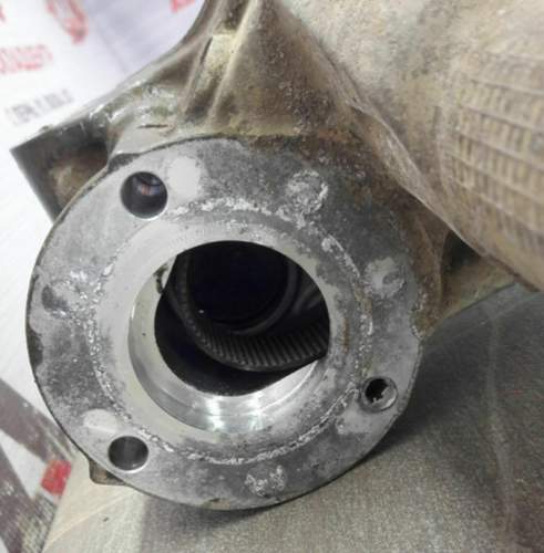

Ich hab vor dem Urlaub das Auto ein wenig durchgesehen und plötzlich sah ich auf der rechten Seite folgendes.
Mit Nummer 1 gekennzeichnete Schraube ist ganz locker, kann aber nicht rausfallen, da das schwarze Blech hindert.
Jetzt kommt meine Frage: Sollte da bei Nummer 2 am Pfeil nicht auch eine Schraube sein?

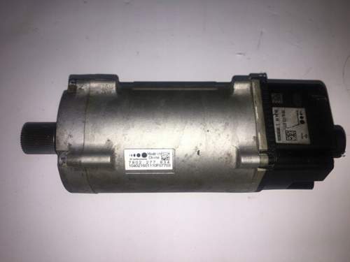

Auf dem runden Motor steht doch eine Teile-Nummer ... zeig die mal her.
p.s.:
mit Stecker angeschlossen und mit 3 Stück Torx befestigt. Oder ?
Zusatz-Öl-Pumpe
Ich habe da keine Nummer
So sieht dann der Anschluss aus, da ist Art Keilriemen innen auf deiner Pumpe steht Ölhilfe Pumpe. Auf der Lenkung ist nur elektrischer Anschluss

Abgerissene Gewinde und lockere Schrauben sollte es da keinesfalls geben.
Lach hab ich in russischen oder polnischen Netz gefunden .
Was mich wundert im Loch rechts unten , warum da so Material Im Bohrloch ist.
Den Oberarzt hatte ich gefragt wie der Motor verbunden ist und er zuckre mit den Schultern. Jetzt weiß ich das da dieser kleine Keilriemen ist

Ich habe vorhin mal kurz nachgeschaut und es sah so aus, als ob ab Werk die gesamte Lenkung ein Teil ist und so vom Lieferant kommt. Daher gibts auf der Pumpe wahrscheinlich auch keine Teilenummer.
Kann aber nochmal prüfen, ob es das trotzdem ein Ersatzteil gibt, oder ob eh immer die komplette Lenkung getauscht würde. Dann gibt's auch keine Info zu den Schrauben, da alles fertig verschraubt geliefert wird.

Die Kameraden sollen mal ins TIPS schauen. Die herausstehende Schraube ist eine Montagehilfe aus dem Werk und erfüllt keine weitere Funktion. Das ist alles so wie es soll.

Ich habe jetzt gesehen den Motor gibts anscheinend bei ZF . Den Motor hat Porsche usw drin. Den alten Motor muss ich sowieso ausbauen, die Lenkung selbst lass ich ja unverändert. Also die alten Schrauben ausgedreht und mit neuen zusammen bauen
