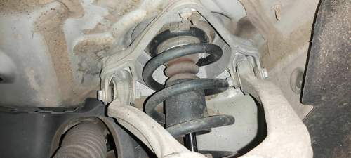

Achse wurde nicht eingestellt weil der penible Herr vom ADAC sehr sehr gründlich war und die vorderen Querlenkergummis zu tauschen riet bevor man die Spur einstellt.
Hab dann die Alus gewuchtet, wesentlich besser.
Ja die Reifen sind XL wahrscheinlich fie falschen Pneus drauf. Werd aber mit denen fahren und die Spur einstellen sonst ist das Verhalten passabel.
Michelin vorallem M&MS ;-)) sind die Besten. Die Gummihärte Shore A könntest messen, aber 4 Jahre max. fährst am Besten.
@lowrider03 schrieb am 22. Juni 2020 um 20:19:19 Uhr:
Du meinst die inneren Silentbuchsen der oberen Querlenker? Die sind oft oberflächlich rissig und das sehr früh. Manchmal wird es beim TÜV beanstandet, obwohl die noch gut sind, da die äußerlich porös aussehen. Aber irgendwann sind die hin und müssen neu. Kann man von hier aus schlecht beurteilen.
der erste ADAC Freundliche hat es nicht beanstandet weil nicht genau geschaut. Es sind die oberen Querlenker schauen eigentlich sehr gut aus
hier ein Abbild
