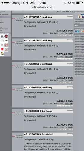

Aktuell laut Online Teile
4G1 423 055 DF 2315,62€
4G1 423 055 DE 2452,28€
4G1 423 055 DC 2315,62€
4G1 423 055 CH 2315,62€
4G1 423 055 DG 2452,62€
Editha: auf dem Handy zeigt er andere Preise an (siehe Bild).
