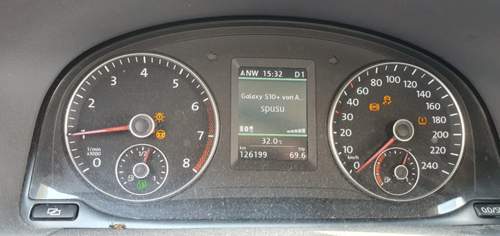

Touran Eco Fuel, Erstzulassung 2011, 7 Sitzer
Neulich leuchteten bei mir plötzlich unter der Fahrt gleichzeitig(!) folgende Kontrollleuchten auf (s.a. Bild):
- Lenkung gestört
- Fahrbeleuchtung gestört - gleichzeitig kam die Meldung "Kurvenlicht ausgefallen" im Cockpit
- ABS gestört
- EPS gestört
- Reifenfülldruck-Kontrollsystem gestört (der Reifendruck passt aber)
Ich hielt an und startete den Wagen neu und es war alles weg.
Nun, ein paar Tage und 200 km später, leuchten sie alle wieder gleichzeitig auf und das andauernd - auch nach erneutem Starten des Wagens.
Einmal leuchtete sogar die Kontrollleuchte "Bremsanlage gestört" noch zusätzlich.
Der Wagen fährt sich gefühlt normal bis auf:
- Parklenkassistent funktioniert nicht mehr
- Rückfahrassistent (inkl. Kamera) funktioniert nicht mehr
- evtl. noch weitere was mir bis dato nicht aufgefallen ist
(Vor drei Wochen wurde mal ein Reifen gewechselt)
Habe in sechs Tagen eh einen Werkstatttermin wegen der Rückrufaktion 20DY (Gasflaschenrack-Überarbeitung und Erdgastanküberprüfung)
Um vorbereitet zu sein:
Was könnten die Ausfälle der Systeme/die Meldungen für eine Ursache haben?
Liebe Grüße

Fehlerspeicher auslesen. Ich vermute mal Unterspannungsfehler.
bei den Autodoktoren gab es einen sehr ähnlichen Fall bei einem Sharan: https://youtu.be/M5eUVdWtImE
Da war es ein defekter Raddrehzahlsensor.
Aber um Klarheit zu bekommen, ist Fehler Auslesen unumgänglich.
Daniel
Hatte auch das gleiche bei unseren Touri, bei unsern war es der Randdrehzahlsensor hinten rechts. Stand auch so im Fehlerspeicher. Einmal auslesen dann weiß man mehr
