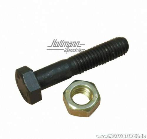

Sagt mal, an dieser stelle ist doch von vw eine spezielle schraube vorgesehen für die blechschelle. Diese schraube ist am schaft dicker und das gewinde beginnt erstetwas weiter oben dieser dicker teil der schraube fasst dann sauber in die Einbuchtung vom T-Stück. .mit dieser "richtigen schraube" verdreht sich da eigentlich garnichts und es hält bombenfest. Ich weiss nicht,ob man da wirklich reinbohren sollte...
Bei hoffmann gibts diese gehärtete schraube zu bestellen, kostenpunkt 1€ s. Bild
Zusammen mit einer nicht ausgeleierten schelle sollte das halten!

du bei mir hat sichs trotz der besagten schraube verschoben... da bin ich lieber auf nummer sicher gegangen
Nichts neues... auch mit den korrekten Neuteilen ist da Spiel drin.
Mein Fehler war: kein Rost. Galvanisiertes T-Stück, Schelle, gestrahltes und lackiertes Rohr... alles völlig rostfrei und galvanisiert, trotz reinem Metall auf Metall. Da rostet nix fest. Zink aber schmiert recht gut, die kleinen Zinkplättchen sind ein hervorragender Gleitfilm ... viel besser als blankes Eisen.
Zieh mal eine blanke Eisenschraube an und dann im Vergleich mal verzinkte auf verzinkten Oberflächen. Das sind Welten an Unterschied im Drehwinkel und Drehmomentanstieg.
Dasselbe passiert noch viel extremer, wenn Farbe mit ins Spiel kommt. Mach Farbe drauf und es wird nie wieder fest und rutscht für immer...
