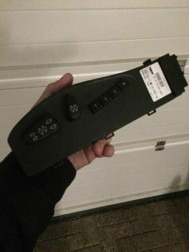

Zu deinem zweiten Problem mit der Lenkradverstellung, es liegt an dem Sitzmodul / verstelleinheit mit den Tasten am Fahrersitz die defekt ist und muss ausgetauscht werden, hatte ich schon, zur AIrbagleuchte es könnte am Airbagsteuergerät liegen der unter der mittelkonsole verbaut ist unterm Mittelfach, Gruß Eugen.

Vielen dank Eugen, kann man das austauschen ohne Codieren?
Der sitz lässt sich verstellen, nur Lenkrad nicht. Und die memory Funktion geht bei beiden nicht also weder lenkrad noch Sitz.
Kann es trotzdem an dem Modul liegen?
Es liegt definitiv an dem Modul / Tastenblock / verstelleinheit / alles ein Teil nur jeder nennt es anders vom Fahrersitz, da muss nichts codiert werden einfach umbauen die Stecker umstecken und es läuft alles wieder, das Airbagsteuergerät muss definitiv codiert werden.
