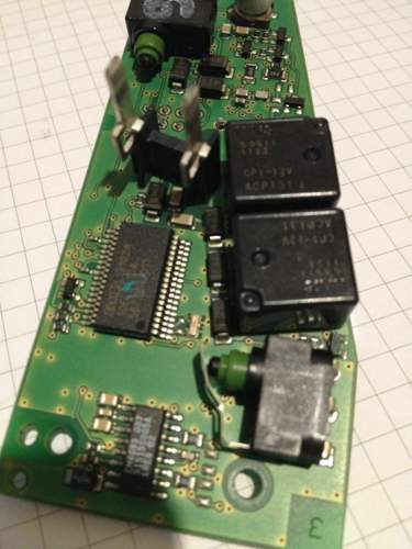

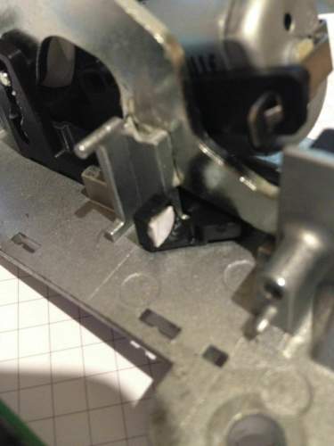

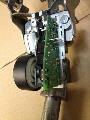

Hallo Jürgen,
ich habe mich gestern mit dem Punkt "4" Deiner Auflistung beschäftigt.
Ich bin der Anleitung von "andy good" aus dem besagten UK Forum gefolgt und konnte so meine ELV wiederbeleben. Ich habe die 2 Mikroschalter wie beschrieben per Einwegspritze mit Alkohol gefüllt und dabei immer wieder betätigt, sodass die Oxidation verschwindet.
Desweiteren habe ich die werksseitig nur gestecken Pins der Kontakte zum kleinen Motor auf der Platine verlötet und zuletzt noch das Kunststoffplättchen aufgeklebt, um den Weg des oberen Mikroschalters zu verkürzen.
Geholfen hat auch dieses Video:
https://www.youtube.com/watch?v=nQ1rrv6ra3M
Hierbei habe ich allerding den Schritt mit der Manipulationssicherung verworfen und diese einfach entsorgt.
Was nun letztlich der Fehler war, kann ich nicht sagen. Ist eigentlich auch Wurscht. Es läuft auf jeden Fall wieder, und das ohne Abschleppen zu VW oder Neuteile oder neues Anlernen der ELV.
Kosten: ca. 0,04 € für Spiritus und Lötzinn.
Zeit: ca. 1/2 Tag.
Ich möchte aber natürlich davor warnen, selbst die Lenksäule auszubauen. Solche Arbeiten gehören in die Hände von Fachleuten :-)
Viele Grüße
Smint
