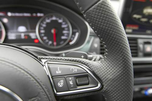

Preise:
Lenkrad mit Heizung ca 712,-
MuFu Tasten: ca 197,-
Klavierlackblende mit -Sline Emblem: ca 29,-
Leitungssatz für Lenkrad: ca 22,-
die hässlichen plastikgrauen Wippen: ca 72,-
Schleifring: ca 197,-
noch Fragen?

die Preise die ich gepostet habe, sind die Preise von meinem Lenkrad ab Werk.. ohne Airbag..*lol*
Codierung dauert ca 3-5 Minuten, der Einbau des Schleifrings bzw die Verlegung der Heizungskabel werden kosten...
Anbei Lenkrad ab Werk..:D
Audi-combatmiles016
Audi-combatmiles030
Audi-combatmiles031

Also wenn du Heizung willst, brauchst du den Schleifring mit Heizungsanschluss. Da kommt das Kabel vom Lenkrad rein welches das Lenkrad sel er beheizt.
Auf der anderen Seite des Schleifringes braucht er jetzt noch ne abgesicherte Stromversorgung.. .D
Ungefährer Aufwand: Untere Fußraumverkleidung usw ausbauen
Zündungsplus suchen
Pins einpinnen und ne Sicherung verbauen
Kabel hoch zur Rückseite vom Lenkrad legen
dort in den Schleifring einpinnen
Codieren: NAV TAste vom Lenkrad umcodieren im LenkradStg auf "jetzt nur mehr beheizt"
Schaltwippen dazu codieren
Alles wieder zusammenbauen...
:D
ohne Heizung:
altes Lenkrad ab,
neues Lenkrad drauf,
Lenksäulen STG auf "mit Schaltwippen codieren" mach ich dir in ner halben Stunde... :D
