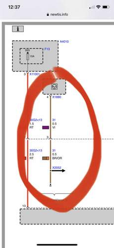

Hallo
SZL und Lenkrad verbaut. Codiert und .......Wippen gehen nicht. TLC funktioniert.
Wippen gehen einfach nicht. Keine Ahnung. Multifunktionstasten und Wippen kann ich ausschließen. Nicht mal eine Fehlermeldung. Verkabeln war ja nur von Pin 2 nach 6031. Da ich den Pin nicht hatte bin ich mit einem stromdieb direkt aufs Kabel. Mehr ist es ja nicht. Keine Ahnung
Es funktioniert.

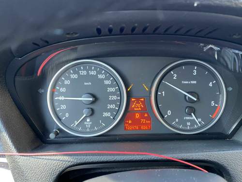

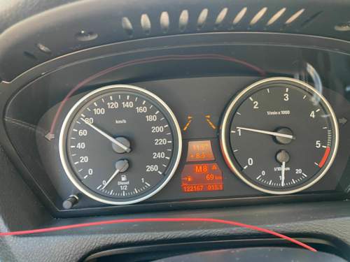

Ich habe zusätzlich noch Pin 4 (der ja auch noch frei war ) auf Masse gelegt und jetzt funktioniert es. Im D Modus springt er auch von allein wieder zurück in den D Modus. Wenn ich im DS Modus manuell Schalte, bleibt er auch da. Bei euch auch so?

Ja ist genau so. Hatte ich aber in dem Umbauthread für die Paddles geschrieben, dass Pin4 auf Masse muss. Kommt eigentlich vom Getriebe, aber kann man auch ausm Fahrerfussraum vom Masseverbinder nehmen.
Viel Spaß mit den Paddles.
Hatte meine wegen Getriebeproblemen gerade im Dauereinsatz um ein Rückschalten in den ersten zu verhindern. Aber jetzt ist Getriebe wieder wie neu. Trotzdem sind die Paddles genial.
Ja stimmt, ich dachte du hattest es nur probeweise auf Masse gelegt.
Wenn du im DS-Modus mit schaltwippen schaltest, springt er dann auch nicht zurück ins DS? Bei mir springt er nur im D - Modus zurück.
