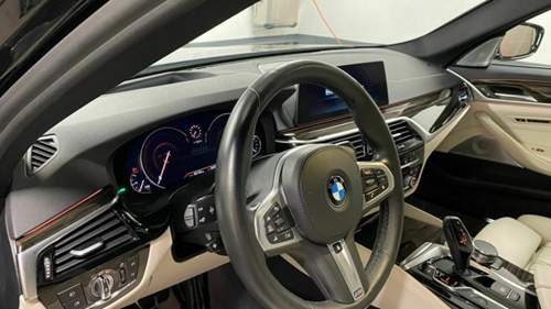

Hallo
Weiß jemand ob das Lenkrad vom VFL gegen dies getauscht werden kann?

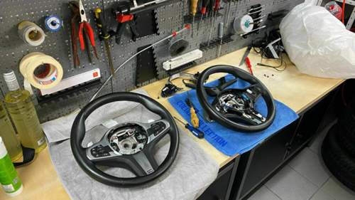

Themenstarteram 23. Dezember 2020 um 16:29
Bin hier gerade am basteln.

Sieht doch schon insgesamt garnicht mal schlecht aus...
Aber welches von den Lenkrädern ist jetzt das LCl ?

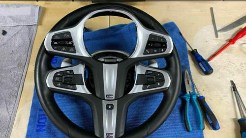

Themenstarteram 23. Dezember 2020 um 16:59
Das obere sind die LCI Tasten, musste jz alles umbauen.
Quasi Lenkrad mit Heizung LCI, Schalter vom pre LCI.
Themenstarteram 23. Dezember 2020 um 18:39
Endlich fertig- Jetzt nur noch dem Fahrzeug hinzufügen und codieren :-)
Also für alle Versuchskaninchen- das LCI Lenkrad vom ID7 ab 07/2020 funktioniert nicht wenn Driving Assistent Professional verbaut wurde.
Ohne Assistentssysteme mag das funktionieren- so aber nicht.
