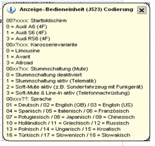

@ufo85
Codierung 001201 im 07 STG bedeutet:
S6 Limousine Sonderfahreug mit Funkgerät deutsche Sprache. Hast Du so etwas?
Vielleicht, aber ein Funkgerät? Hast Du ein S6 Taxi?
schon etwas lustig. Ein V10 Taxi. :)
Die Codierung ist doch einfach. schau selbst:
.jpg
@RudiS
Wär schon schön wenn es ein S6 wäre ist aber einen ganz normale a6 Avant 2,7tdi
Das hatte Audi Programmiert
Weil bei mir damals alles 000000 war und ich nichts ändern konnte
Muss ich demnächst Mal hin und den Komponenten Schutz rausmachen lassen und wieder auf 1001 setzen und dann den Rest durchforsten und hoffentlich geht dann wieder alles
