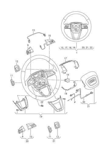

Hallo, ich würde gerne die Lenkradspange von jetzt schwarz auf Aluminium tauschen. Hätte da jemand eine Teilenummer für mich? Es handelt sich um das Lenkrad mit der trapezförmigen Airbagabdeckung. Danke an euch
13 Antworten
4M0 419 659A chrom
Themenstarteram 24. August 2023 um 5:59
Muss der airbag dafür runter?
Nein, Schrauben sind von hinten drin. Dann Vorderschale und Hinterschale vorsichtig trennen und abnehmen.
Muss leider korrigieren- die oberen Schrauben liegen doch hinter dem Airbag. Also ja - Airbag muss runter
Themenstarteram 24. August 2023 um 8:37
Auf dem Bild sieht es so aus als wenn vorne auch noch Schrauben sind
859419100
Themenstarteram 24. August 2023 um 8:41
Wollte demnächst die gra nachrüsten lassen. Muss dafür das lenkrad raus? Dann könnte ich es damit verbinden.
Ja, die beiden oberen Schrauben sind von vorn, aber hinter dem Airbag. Für die GRA - neuer Lenkstockschalter - muss das Lenkrad runter. Ich habe übrigens noch einen Lenkstockschalter für einen Avant hier. 4M0 907 129 HL

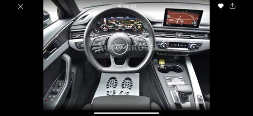

habe einen A4 B9 2019 S-Line, am Lenkrad unten fehlt aber diese S-Line Blende.
Kann mir da wer sagen, ob es die nachträglich gibt? Teilenummer?
Die S Plakette hat die Teilenummer: 8W0419685C
Das abgeflachte Lenkrad gibt es aber auch, sowie auf deinem Foto, ohne die S-Line Blende.
Ich denke nicht, dass du die Plakette da einfach dran stecken kannst.
@Golftyp81 schrieb am 11. November 2023 um 19:35:27 Uhr:
Ok. Denke auch das es nicht geht so…..
Trotzdem danke.
