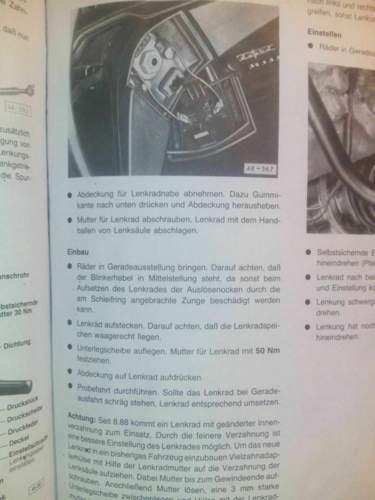

Wie bekomme ich das Lenkrad ab? Da ich ja nach dem eigentlichen Problem des lenkradschlosses nachsehen wollte.
Hier mal eine kurze Anleitung ..
Img-20170105-190851
