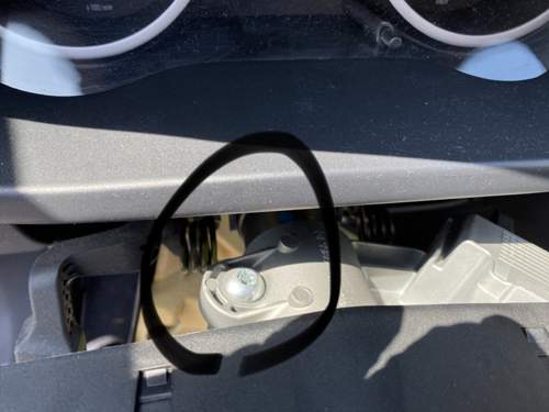

Lenkradverkledung abmontieren, dann ist da eine große silberne Torx Sicherheits-Stern Schraube (T5mit 5 Zacken, Spezialwerkzeug nötig)), die war etwas lose, habe die gut festgezogen , nun ist Ruhe.
im Prinziip vergleichbar wie einen Fahrradlenker festziehen :)
Hier das Werkzeug was ich genutzt habe:

Hat alles gut geklappt, vielen Dank noch einmal für den Tipp. Einfach Lenkradverkleidung abbauen, die Blende von der Tachoeinheit habe ich auch unten gelöst, dann kam ich gut ran. Falls relevant, anbei noch ein Foto vom Übeltäter.

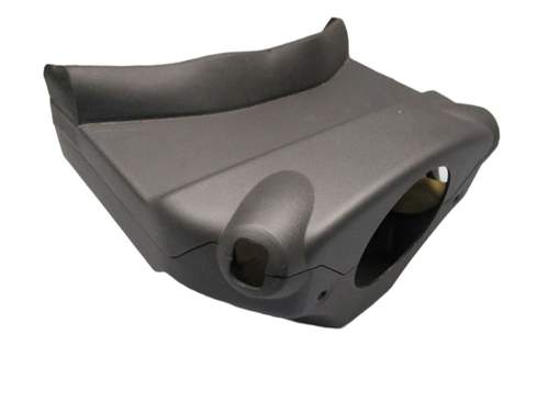

Wir haben meiner Frau als Zweitwagen einen Corsa D von 2011 FL gekauft.
Die Verkleidung zwischen dem Cockpit und dem Lenkrad, wo die Lenkstöcke und das Zündschloss drin sitzen, lässt sich stark (circa 30 Grad) in beide Richtungen rotieren und fühlt sich nicht richtig an. Die Rotation lässt sich z.B. auslösen, wenn das Lenkradschloss drin ist und ich das Lenkrad versuche zu drehen.
Bevor ich die Konsole nun auseinanderpflücke, wollte ich einmal bei euch nachhaken, ob jemand das Problem und dessen Lösung kennt.
Hinweis: Die anhängenden Bilder sind nicht aus dem Auto meiner Frau, sondern Beispielbilder aus dem Internet.

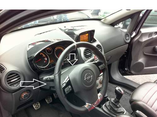

Betroffenes Bauteil
Ansicht Bauteil im Fahrzeug
Da ist eine grosse schraube und die muss nachgezogen werden.
Also verkleidung abbauen dann sieht man es schon.
Ist eine stern-sicherheitstorx schraube, also spezialwerkzeug nötig. 5 Zacken nicht wie bei normalen torx 6.
Im Prinzip wie ein fahrradlenker festziehen

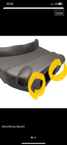

Kannst du mir verraten, wie ich am besten an den Verkleidungsabbau ran gehe?
Muss das Lenkrad runter? Müssen die Lenkstöcke raus?
Wo fange ich da am besten an?
[Von Motor-Talk aus dem Thema 'Lenkstangenverkleidung / Lenkradkonsole ist locker' überführt.]
Lenkrad schief stellen und die 2 Runden Abdeckungen lösen da sind Schrauben drunter.
Lenkrad und alles kann drann bleiben, ist total einfach
Ich denke mal das man auf deinem Bild alles sieht.
Hab’s mal markiert.
Und wenn ich die beiden Schrauben gelöst habe, ziehe ich die untere und obere Abdeckung runter und sehe dann die Sicherheitstorx?
Ja genau, ist nur zusammengesteckt .
Ich glaube an der Unterseite der abdeckung ist auch noch ne schraube
