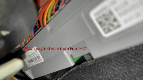

Ich habe die Lenkradheizung (LHZ) gestern bei meinem LCI erfolgreich nachgerüstet. Davor habe ich mich intensiv damit beschäftigt, das System zu verstehen und kann hier meine Erkenntnisse teilen:
- entgegen mancher Behauptungen in div. Foren haben Lenkräder ohne LHZ nie die Heizdrähte verbaut, so dass das Lenkrad immer getauscht werden muss, und zwar gegen ein identisches, was alle bisherigen Funktionen hat (Vibrator, Berührungerkennung, ...), plus eben die Heizfunktion. Auch die Lenkradtasten müssen exakt gleich sein. Der Airbag kann allerdings übernommen werden.
- wer ein Lenkrad mit verbautem Vibrator hat (Spurverlassungswarnung etc), hat bereits das richtige Lenksäulen-Schaltzentrum (LSZ - das Teil mit den Blinker- Wischerhebeln) inkl. der notwendigen Verkabelung dahinter verbaut. Diese LSZ haben den Anschluss für Lenkräder mit der im Lenkrad enthaltenen Lenkradelektronik (LRE). Die LRE ist zuständig für die Stromversorgung von LHZ und/oder Vibrator. Fahrzeuge,die weder Vibrator noch LHZ verbaut haben, haben auch keine LRE verbaut und die Verkabelung zwischen Sicherungskasten und LSZ für die LRE fehlt. Um ganz sicher zu gehen, kann man unter dem Handschuhfach die Abdeckung abnehmen (geht ohne Werkzeug) und nachsehen, ob die Sicherung F57 (10A) verbaut ist sowie das davon abgehende rot-graue Kabel. (s. Bilder 1 und 2). Ist das der Fall, kann wie gesagt einfach das Lenkrad getauscht werden und es sind keine weiteren Umbauten bzw Teile notwendig.
- Umbau an sich:
* Motorhaube öffnen, Diagnosemodus (3x Startknopf drücken) und überprüfen, ob das 48V Bordnetz durch das Öffnen der Motorhaube abgeschaltet wurde (Meldung: 'elektrische Zusatzspeicher abgeschaltet). Nur bei dieser Meldung darf die 48 V Batterie abgeklemmt werden (ansonsten drohen Schäden am 48V-System bzw an der Batterie).!!!
* Zündung abschalten (1x Starknopf drücken)
* erst CAN-Bus Stecker, dann Minuspol der 48V Batterie im Motorraum abklemmen (SW 13) und isolieren (darf keinen Kontakt mehr zum Batteriepol haben).
* Kofferraumboden anheben und Minuspol der 12V Batterie abklemmen (SW 10). Den Kofferraum danach NICHT SCHLIESSEN, bis zum Schluss die Batterie wieder angeklemmt ist.
* Airbag ausbauen (dazu bitte entsprechende Anleitung dazu holen, am besten durch Fachpersonal erledigen lassen) und elektrischen Anschluss trennen
* 2 zusätzliche Stecker in der Lenkradmitte trennen (1x LRE / 1x Tastenfelder + Berührungsmatte)
* große Lenkradschraube lösen. Diese Schraube muss laut BMW erneuert werden (TN 32 30 2 635 621).
* altes Lenkrad abnehmen, neues Lenkrad einbauen (nach Einbau muss die Zentrierungsmarkierung am Lenkradgewinde mit der Kerbe im Lenkrad übereinstimmen). Die Mitnehmer sollten mit Schmierfett Renolit CX-CVM1 leicht eingefettet werden, um spätere Geräusche zu vermeiden. (TN : 83 19 2 286 016)
Drehmoment Lenkradschraube: 62,5 Nm
* alle Stecker verbinden / Airbag elektrisch verbinden und auf beiden Seiten hörbar einrasten lassen
* 12 V Batterie im Kofferraum anklemmen (Minusklemme: 5 Nm)
* 48 V Batterie anklemmen (Minusklemme: 19 Nm)
- Codierung:
Am einfachsten geht eine FA-Codierung. Hierzu den LHZ SA Code '248' in die FA-SALAPA Liste eintragen und anschließend die Steuergeräte BDC_BODY3 und HU_MGU über 'Code' codieren. Der neue FA muss nicht ins Fahrzeug geschrieben werden, es reicht, wenn er bei der Codierung aktiv ist. Natürlich geht auch eine manuelle Codierung der einzelnen Parameter - meiner Erfahrung nach sind aber die in den div. Forenbeiträgen geposteten Parameter unvollständig und zum Teil sogar falsch und ggf. bei preLCI und LCI anders. Dies kann man durch die FA-Codierung umgehen und man kann sicher sein, dass nachher alles passt.
- Fehlermeldungen:
Nach dem Anklemmen der Batterie und dem ersten Motorstart gab es bei mir 2 Fehlermeldungen im Tacho 'Parkunterstützung ausgefallen' und 'Assistenzsysteme eingeschränkt'. Diese Fehler verschwanden aber nach wenigen Metern Fahrt von selbst (haben wohl mehr mit dem Abklemmen der Batterie als mit dem Lenkradwechsel zu tun). Anschließend sollte trotzdem der Fehlerspeicher gelöscht werden. Danach gab es keine Fehler mehr, weder im Fahrzeug, noch über die Rheingold-Diagnose.
Bleibt die Frage, ob die Nachrüstung problematisch bei einem Werkstattaufenthalt mit Softwareupdate bzw einem Softwareupdate generell sein kann. Meiner Meinung nach : Nein! Denn es wurde bei der Umrüstung kein Hauptsteuergerät ersetzt. Zwar hat das neue Lenkrad eine andere LRE verbaut, aber die hängt als Slave am BCD Steuergerät. Die LRE ist auch nicht updatefähig. Bei einer Diagnose wird nur mit dem BCD kommuniziert, nicht direkt mit der LRE.
Der ganz Umbau ist (bei gewissenhafter Arbeit) in 60-90 Minuten erledigt. Die LHZ funktioniert nachher wie ab Werk, inklusive Sprachsteuerung, Klimaregeln usw. Wird der geänderte FA ins Fahrzeug geschrieben, sollte die LHZ auch nach einem RSU ohne erneute Codierung funktionieren.
Wollte man ein Lenkrad ohne LRE durch ein beheiztes ersetzen, ist das ganze viel komplizierter. Hier müsste dann das grau-weisse Kabel vom Sicherungskasten zum Stecker an der A-Säule Beifahrerseite gezogen werden (von diesem Stecker weiter bis zum SZL liegt das Kabel komischerweise immer) und neben dem Lenkrad auch noch das SZL ersetzt werden.
Fuse
Wire
