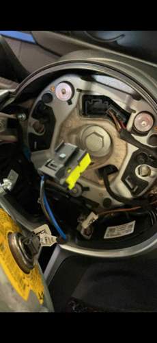

Wie findet man heraus ob die Drähte im Lenkrad vorhanden sind und man sich somit den Tausch des Lenkrad sparen kann? Muss man zwingend zur Werkstatt um dies prüfen zu lassen?

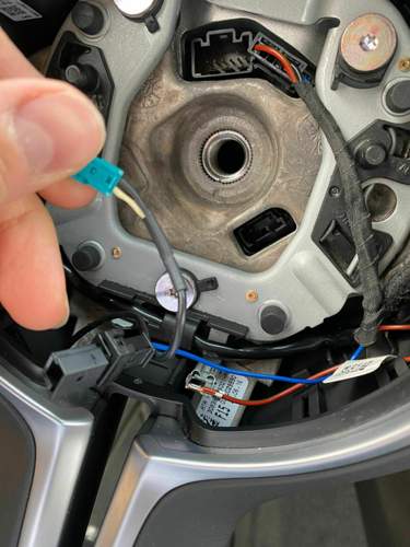

Ganz einfach zu sehen ist ob man ein Lenkrad mit Heizung hat. Lenkrad M blende abnehmen in dem Fall F30 M-sportlenkrad (Siehe bilder)
Moin ich habe mal eine Frage? Könntest du mir ein Bild von dem Stecker deiner Heitz matte im Lenkrad schicken? Ich habe mir letzten ein beheiztes M Lenkrad gekauft aber ich finde einfach nicht die richtige Elektronik dafür und im Internet steht auch einfach nix darüber was ich brauche um die Heizfunktion zu nutzen. Jeder hat einen weißen dicken Stecker und ich habe an meinem Lenkrad einen kleinen dünnen blauen Stecker. Ich bin Ratlos bitte um Hilfe!
Dennis
Da fehlt ein Lenkrad Heizungsmodul. Auf 17:00 Uhr
hmm ok aber ich kann kein passendes Heizungsmodul finden wo der Blaue Stecker passt finde nur welche mit weißem Stecker
Hey ich hab eine Sportsline Ausstattung(BJ 7/13).Ich hab den ACC und Intelligent Safety verbaut. Kann man sonst noch sehen ob dort eine Heizung verbaut ist? Ich will ungern die Löcher öffnen damit ich den Airbag rausbekomme nur um zu schauen. Sieht man das vielleicht an der Lenksäule am Stecker oder so?
