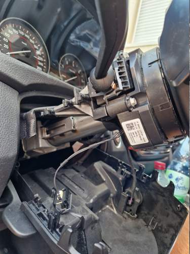

Du musst zunächst den Airbag rausnehmen, was du selbst aber nicht tun darfst.
Dann unten die Schraube von hinten lösen, danach die zwei oberen Schrauben, die die Spange sichern. Danach von oben nach unten ausklipsen, die Spange leicht nach vorne drehend vom Lenkrad abnehmen.

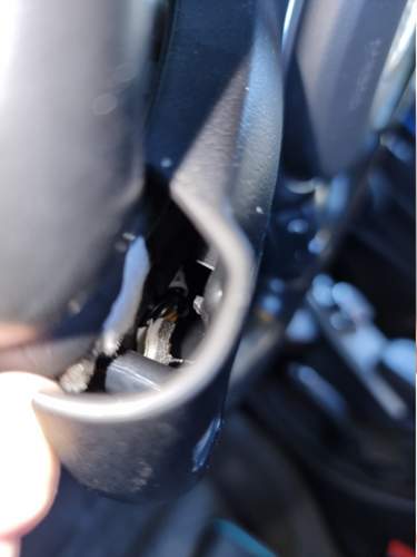

Hey, danke dir erstmal für deine schnelle Antwort. Ich habs doch soweit vorgezogen bekommen und hab 2 Kabel (ein schwarzes und ein braunes) erkennen können. Ich hab mal 2 Bilder angehängt. Das müsste das sein oder ?
20230925
20230925
Jup, haste auch!

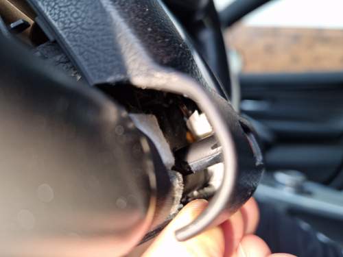

Ich fahre einen F31 BJ 2016 mit dem M-Lenkrad sowie Spurwechselassistent (der mit den Dreiecken am Spiegel) und Vibration im Lenkrad. An den angehängten Fotos sieht man, dass unter der M-Blende eine braune und eine schwarze Leitung ist - Heizmatte sollte also vorhanden sein. Anschluss unter der Lenksäulenverkleidung ist auch da. Mir fehlt also eigentlich nur mehr der Schalter sowie die Codierung. Ich bin mir jetzt nur unsicher bei den Anschlüssen unter dem Airbag - ist es der Stecker auf 17 Uhr mit den 2 schwarzen Leitungen? Könnte mir sonst noch was fehlen? Falls nicht, bestelle ich mir die Lenksäulenverkleidung samt Schalter und geh zum Codierer...
Danke schonmal
Marco
20230928
20230928
Kannst einfach loslegen!

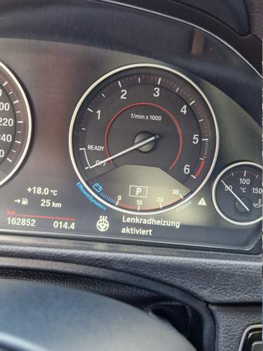

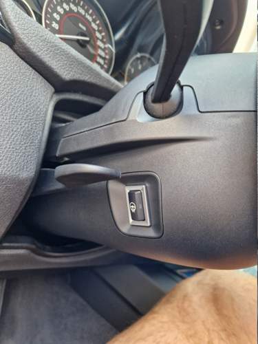

Guten Abend in die Runde,
heute war es soweit, ich habe die Teile montiert und die entsprechenden Werte per Bimmercode codiert. Es funktioniert einfach, ich bin schwer begeistert :D Jetzt kann der Winter kommen.
