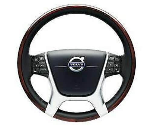

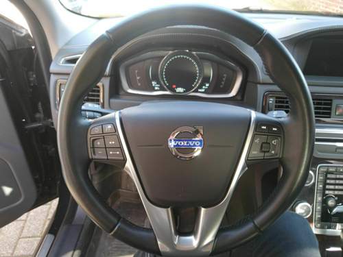

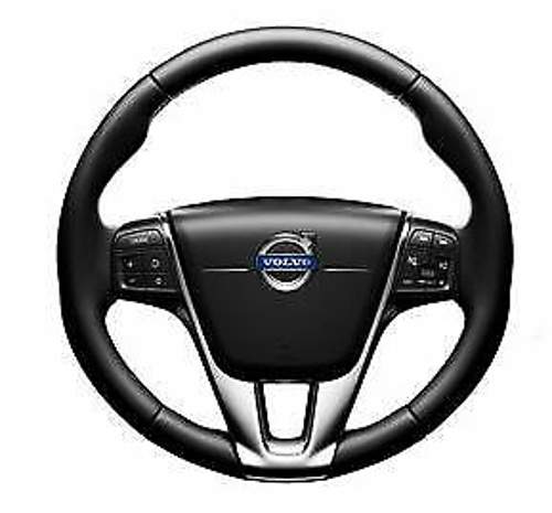

ich möchte in meinem S80 das vorhandene Lederlenkrad gegen ein Holzlenkrad tauschen. Die Tasten und der Airbag sollen vom alten Lenkrad übernommen werden. Jetzt bin ich aber nicht sicher, ob das Airbagmodul bei beiden Lenkrädern das gleiche ist? Auf den Bildern sieht das gleich aus. Weiß das jemand von Euch?

Da wird das 4 Speichen Lenkrad durch ein 3 Speichen ersetzt.
Müsste also passen
https://accessories.volvocars.com/.../S80(07-)/2014

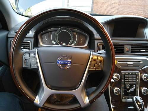

So, ich melde mal Vollzug. Der Tausch 3-Speichen-Lederlenkrad gegen 4-Speichen-Holzlenkrad war völlig easy und alles passt und funktioniert. Die Tastenfelder und den Airbag habe ich übernommen, die Airbags sind also gleich, egal ob 3-Speichen oder 4-Speichen.
Jetzt habe ich ein Lenkrad über. Gut erhalten und gerade mal 53.000 km alt. Falls jemand Bedarf hat, bitte melden.
Img-20210224
Img-20210224
Täuscht das oder sind das verschiedene Holzfarben an Lenkrad und Mittelkonsole?
Ja, das Lenkrad ist minimal heller. Dark Walnut Charcoal war leider trotz weltweiter intensiver Suche nicht aufzutreiben. Und 600 Dollar + Versand + Zoll für ein neues wollte ich dann doch nicht ausgeben.
Ich sehe hier kein Lenkrad mit 3 Speichen!
Beide haben doch 4 Speichen nur bei einem sind sie halt enger
Ist natürlich, wie vieles, Geschmackssache. Ich finde Holz immer etwas antiquiert, am Lenkrad noch mehr als an der Mittelkonsole. Und vor allem sieht es deutlich weniger griffig aus als das Original. Davon abgesehen, dass das Holz rutschiger ist, fehlen auch die beiden Verdickungen oberhalb der waagerechten Speichen. Auch wirkt das Holzlenkrad optisch dünner.
Aber wie gesagt, Geschmackssache. Wenn’s gefällt, viel Spaß damit.
