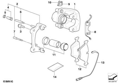

ja auch ich leide unter dem Lenkradflattern und habe heute beim Reifenwechsel mal an dem Bremssattel gewackelt und musste feststellen, dass dieser vorne auf beiden Seiten wirklich nur ganz leicht aber dennoch spürbares Spiel hat und "klackert". 😰
Gehört dies zur normalen Funktion des Faust-/Schwimmsattels?

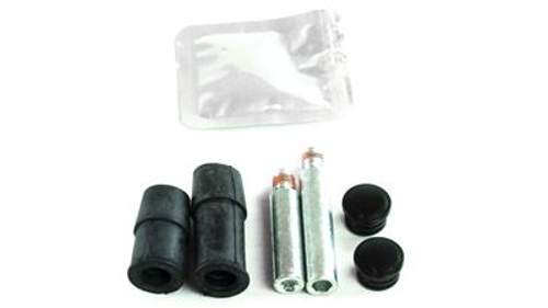

Der Bremsträger mit den beiden großen Bolzen ist bombenfest, können die beiden Führungsschrauben/-hülsen im Bremssattelgehäuse ausschlagen und das die Ursache für zu viel Spiel sein?
Was kann/muss ich tun?
Reparatursatz Führungshülse usw. oder fällt das nur bei festsitzenden Kolben an?

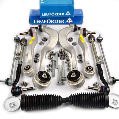

PS: Wagen 520d - ca 210tkm; Querlenker + Zugstreben vorne vom Vorbesitzer bei ca 150tkm gewechselt (Lemförder), TÜV hatte aber schon letztes Jahr August angemerkt, dass links oder rechts Risse im Lager sichtbar seien. Bin mir nicht mehr sicher welche Seite, Unterlagen sind auch noch im Umzugskarton.

Hab die auch bestimmt schon zweimal gewechselt. Welche kann man denn da sorgenfrei verbauen?
Vielleicht teste ich erstmal ob dadurch Besserung eintritt.
Federn und Dämpfer habe ich erst gewechselt nur die Lenker und Streben sind nach 280tkm noch original 😛

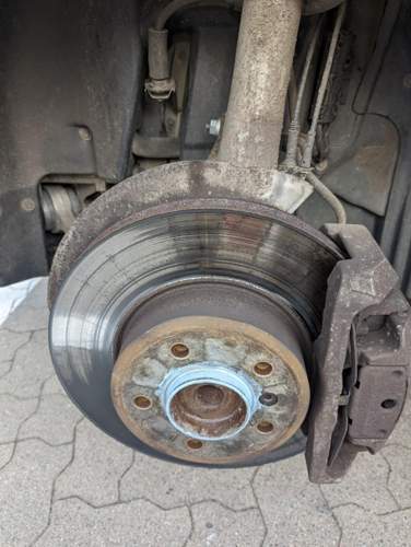

Bremsscheiben gemessen mit folgenden Werten:
* VR Schlag ca 0,03mm
* VL Schlag ca 0,03mm

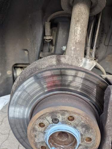

Anbei noch ein paar Fotos der Bremsscheiben. Es sind durchaus Verfärbungen sichtbar, will ich meinen. Aber ich denke, der geringe Schlag führt zu leichtem Ruckeln, aber nicht zu dem doch recht starken Lenkdradflattern. Was mir noch auffiel heute, beim Bremsen kommt regelmäßig ein Poltern durch, und auch das Lenkrad schlägt beim Fahren mal hier und da etwas stärker aus, grad bei Schlaglöchern o.ä. Beim Bremsen natürlich dann noch verstärkter. Spricht nach meiner Recherche am ehesten fürs Fahrwerk.

Scheibe vorne links
Scheibe vorne links
Scheibe vorne links

Die Scheibe zu tauschen wäre echt nicht schade.
Gut sehen die Scheiben aber nicht aus. Mache mal bitte ein paar ordentliche Bremsungen aber nicht unbedingt aus hohen Tempo extreme lange, da steigt nur die Temperatur, sondern mehrere harte Bremstest und Bremse zwischendurch wieder etwas abkühlen lassen.
Die Scheiben sollten dann schön silbern glänzen.

Ja, um die Bremsen kümmere ich mich (auch noch). Da die Bremsleistung imo noch gut ist, würde ich erstmal mich ums Fahrwerk kümmern.

Spätes Update bei mir: Spurstangen (komplett) gewechselt. Bisher kein Flattern mehr beim Bremsen, insgesamt wesentlich ruhiger beim Bremsen. Lange Fahrt mit hohen Geschwindigkeiten steht noch aus, da die Spur erst am Do eingestellt wird. Am Wochenende dann der große Test.
