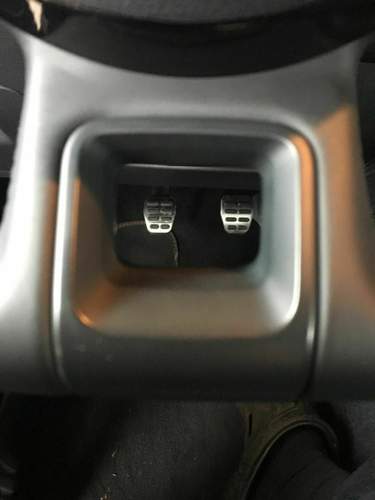

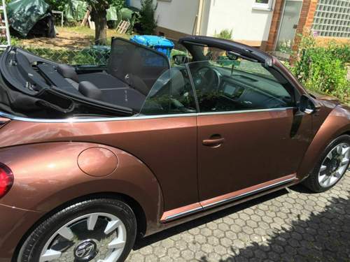

Hallo zusammen ,
habe seit einer Woche nun mein Cabrio.
Suche dringend für das Lenkrad eine Blende für die untere Speiche.
Hab da ein großes Loch.
Kann mir jemand weiterhelfen?

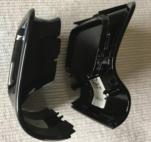

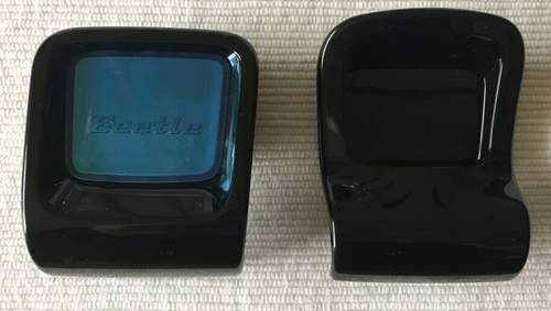

... noch ein paar Fotos von den Blenden (Lenkradspangen), damit ihr ein "Gefühl" für den Austausch bekommt. Am unteren Ende der zusammengedrückten Blenden, einfach mit einem Kunststoffkeil die beiden Teile auseinander hebeln, rausnehmen, neue Blenden einsetzen, zusammendrücken - fertig - Dauer: 1 Minute

dein Beetle sieht nach Dark Bronze aus :-) Glückwunsch zu der Farbwahl.

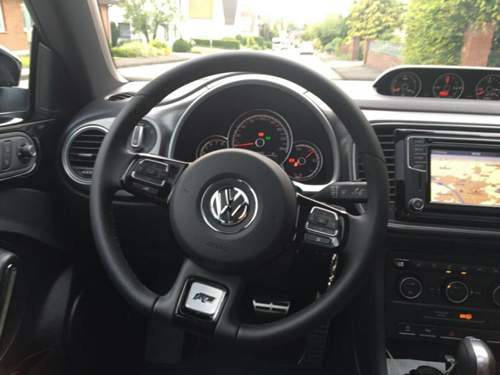

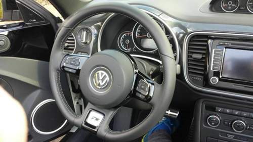

Ich habe in meinem Allstar die r-line
R-Line Clip für das Lenkrad (5C0 498 685 C)

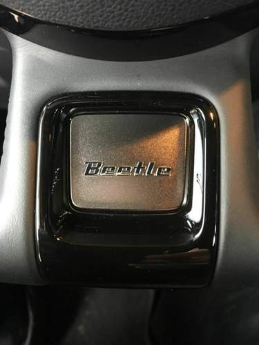

Einbau laut Seite 1 des Threads zur Klimablende. Da wird auch was zur Lenkradblende gesagt. Und die Lenkradblende gibt es mit Beetle-Schriftzug. Siehe Foto bei dem Thread ganz oben. Einbau mit Hilfe eines Kunststoffkeils oder Fingernägel.
Für den R-Line Clip habe ich um die 28 EUR bezahlt, soweit ich mich erinnere.
Aus+Eibau der Spange ca 10 Sekunden.Preis beim Händler ca 28 EUR billiger als bei Ebay
