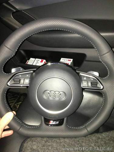

Vielleicht weiß jemand ob es möglich ist das 4-Speichen Lenkrad aus dem A6 4G (Teilenummer 4G0 419 091 D) in den 4F einzubauen? Habe jetzt ein 3-Speichen mit Mufu.
Würde es auf jeden Fall beim :-) einbauen lassen, aber ich denke er wird mir von vornherein sagen das es nicht passt. Drum die Frage hier an die Spezialisten ;-)

Ähm Herr "hurz100" was ist das für ein Airbag System?
Kommt deiner Anhänge/Skizze sehr nahe!

Sagt mal, konnte es hier nicht herauslesen,
Funktionieren die Tasten nach dem Umbau auf das neue Lenkrad!?
So an alle als Info.
Die lenkradtasten funktionieren einwandfrei Plug and play
Braucht man dazu einen anderen Kabelsatz ?
Habe heute ein Schmuckstück bekommen :D
Nein aber MuFu Tasten vom 4G sind nicht kompatibel
Mfg

Nicht vergessen das lover18gue alles auf MMI3GP vom A6 4G umgerüstet hat!
Da ist das lenkrad (die lenkradschalter) kompatibel.
Hat damit nichts zu tun!
lover18gue hat ja auch kein 4G Lenkrad!!!!
Schaut euch mal seine und meine Tasten an. Und vergleicht es mal mit dem des RS6 4G´s.
Mfg
Für den Airbag brauchst du jedenfalls einen anderen Stecker, einen vom 4F.
Die MuFu Tasten funktionieren in einem 4F nicht, bei Dunkelheit geht am Lenkrad nicht mal die Beleuchtung an :D Die Teilenummer der RS6 MuFu Tasten fangen mit 8U0 an, das sind nicht einmal 4G0.. . Es müssen die passenden Taster vom A4 sein, dann funktioniert das Lenkrad einwandfrei. Aber dann auch nur die von einem 3-Speichen S-Line Lenkrad.
Übrigens passen die 4G0 Airbags aufgrund eines anderen Befestigungssystems auch nicht rein. Das müssen dann Airbags mit der Teilenummer 8R0.. sein. Auf Grund dessen ist die Kombination eines belederten Airbags mit einem abgeflachten RS6 Lenkrad nicht möglich. Leider..... :(
