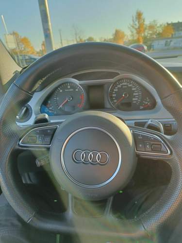

Moin Ich habe ebenfalls das Problem, dass die MUFU und Schaltwippen obwohl vorher auch welche verbaut waren, nicht funktionieren.
STG sagt keine Kommunikation mit den Bedienelementen.
Daa Kabel weiß von der MUFU ist auf Pin 8 und lila auf Pin 9.
Ähnlich wie hier schon jemand beschrieben hatte.
Wo liegt jetzt der Haken ?
Auto ist ein Audi A6 4F FL 2009 . Lenkrad ist aus dem 4G also ohne die Mode Taste.
Möchte eig nur dass, die beiden Rändeltasten , die Beleuchtung und die schaltwippen Funktion haben.
Mfg.

Die Tasten funktionieren weil er noch das Lenksäulensteuergerät getauscht hat
Teile Nr. und softwareindex steht auch auf Seite 9
HW: 4F0953549E / HW: 4F0953549F mit Lenkradheizung, SW: 4F0910549B
Die 4G Tasten funktionieren nicht im 4F….

Danke für die hilfreiche Antwort 🙂. Habe ja nun auch schon festgestellt, dass es mit den Tasten vom 4G nicht funzt .
Habe mich nun nach den entsprechenden Tasten umgesehen mit Anschluss für Schaltwippen sollte die 4L0951523D sein. Nun neu kosten die 260 Scheine . Habe nun jemanden in der Pipeline der mir meine 4G Tasten abnimmt und ich ihm 120 Euro drauf packe und dann diese Tasten mit MODE usw. bekomme . Allerdings wäre das ein hin und her Versandmäßig.
Sind die Modetasten dann Plug& Play oder muss trotzdem noch das Lenksäulensteuergerät gewechselt werden?
Ansonsten hätte ich mich für diesen Adapter interessiert.
Wie gesagt nur die normalen Funktionen, Beleuchtung und die Schaltwippen sollen funzen.
Lenkradheizung etc. Nicht vorhanden.
Gruß.
Hier das Lenkrad
bzgl des runden Teils in der Mitte beim 4G Lenkrad ist Dir bekannt oder bewußt…meine ja nur, ist Deine Entscheidung Ich selbst habe leider noch keine Info darüber ob es einen 2 stufigen Airbag für dieses Lenkrad gibt.
Ob die 4L0 MuFu Tasten bei einem 4G Lenkrad hinein passen kann ich Dir nicht beantworten.
Wenn diese passen sollten dann sind die Funktionen, bis auf die Taste Navi Info Taste, auch gegeben.
Soll die Navi Info Taste auch noch funktionieren erst dann muß das Lenksäulensteuergerät getauscht werden.
