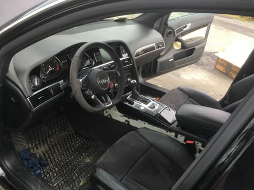

So, muss den Thread doch nochmal hervorholen. Hab inzwischen das Lenkrad verbaut (eins mit Heizung zu bekommen war schon echt ein Gluecksfall). Meine Frage: Wie kann ich im Stg 5f die Walze als Mutetaste codieren? Vielen Dank Euch!
So hier nochmal eine Rückmeldung - es funktioniert jetzt alles so, wie es sein soll. Druck auf die Navi-Taste führt zur Navigationsansage, seitdem das Lenksäulensteuergerät getauscht wurde (Danke @mr.jonny83).
Wegen der Walze bin ich auch schlauer geworden. Im Hidden Menu muss man den Reiter Lenkrad MuFu (STD/PA) aktivieren. Dann funktioniert die Walze auf Druck als Mutetaste.
Hi, mich würde mal die Optik interessieren. Vielleicht kannst du mal ein Foto hochladen.
Eddy
Jo, mich auch.
Aber latürnich. Bitteschön...
Ups ein 4rer. :D. Da passt mein Bierbauch nicht drunter. :D

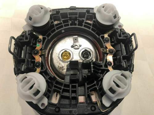

es gibt vom A4 (8K) ja auch einen Airbag mit 2x Zünder-Anschlüssen.
Teilenummer 8K0 880 201 AR.
Kennt jemand den Unterschied zu dem vom Q7 FL, außer dass der linke Anschluss gelb ist, und nicht türkis?
Siehe Bilder.
Mein Q7 Facelift Airbag meldet im VCDS: Zünder 2 für Airbag Fahrerseite: "Wiederstand zu klein"
Jetzt hat mir jemand fälschlicherweise den Airbag vom A4 gesendet. Bevor ich den jetzt zurück sende, wollte ich mal in die Runde fragen, ob das jemand weiß.
Und bevor es jetzt los geht: NEIN, ich werde kein Leben riskieren, ich habe längst wieder das originale Lenkrad inkl. original Airbag verbaut.
