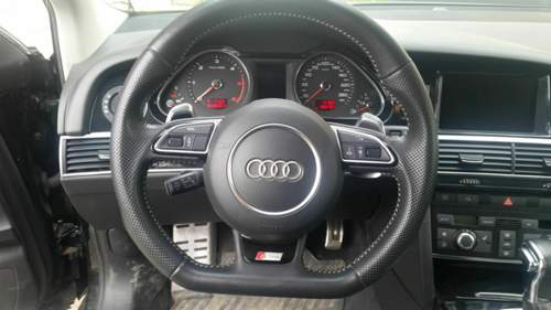

So eine?

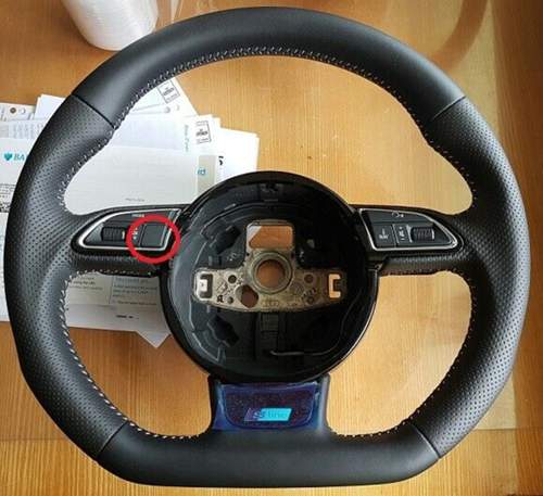

heute ist mein neues Lenkrad angekommen.
Siehe Bild anbei. Was mir direkt aufgefallen ist, dass eine Taste nicht belegt ist (roter Kreis im Bild).
Weiß jemand wofür dieser Platz gedacht war?
Gruß,
Stefan
Reserve-button
Da es die Tasten vom A5 sind fehlt der Button, bei mir im 4H ist da der Untermenü Knopf...
Hallo!
Hab ein Audi A4 8W/B9 S-Line Lenkrad.
Mit Schaltwippen und kleinem Airbag.
Tasten sind wie beim 4F, sprich: 2x Drehrad (Menü, Lautstärke) und 2x Tasten (Mode und Spracheingabe)
Dies sollte mit Umpinnen ja im 4F funktionieren oder?
Jemand damit schon erfahrungen gemacht?
Anderer LIN BUS funktioniert nichts.
