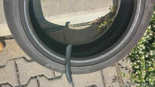

Heute wurde es dann ungemütlich, nachdem der Monteur beim gestrigen Reifenwechsel ein ca. 15cm langes Gummistück
aus
dem Reifen rausgeholt hatte, s. angehängtes Bild. Man beachte übrigens auch den komplett durchgängigen Riss in der Karkasse...
War übrigens die Erstbereifung ab Werk, ein Conti Sport Contact der keinerlei äußerlich sichtbare Beschädigung aufwies. Der Defekt war auf der Innenseite des Reifen. Habe die Reifen wechseln lassen da das für mich die einzig sinnvolle Erklärung für die Vibrationen war. Mit den neuen Reifen ist es jetzt übrigens wieder tip-top, keinerlei Flattern o.ä. mehr in der Lenkung.

@mike499: Gott sei Dank ist das Problem gelöst.
Bei mir waren übrigens vier Continental-Reifen das Problem. Jetzt habe ich vier GoodYear-Reifen und das Problem ist weg und die Reifen sind top.

Continental scheint da echt einen ziemlichen Mist zu produzieren. Kommt mir definitiv nicht mehr aufs Auto. Mit den Michelin jetzt alles ok.

und ja, ist im Nachhinein schon recht krass wenn ich bedenke wie oft ich damit noch mit > 200 km/h unterwegs war. Aber man sieht daran auch, wie stabil die RFT's letztlich doch sind. Mit einem normalen Reifen wäre das wahrscheinlich schlimmer ausgegangen.
Der Herr, der den Reifen gewechselt hat (KFZ-Meister, Ende 50) meinte übrigens er hätte sowas noch nie gesehen und es wäre ein Wunder, dass dieser Reifen noch die Luft gehalten hat.
Dass der BMW-Händler mich trotz mehrfacher Reklamation damit immer wieder vom Hof hat fahren lassen war aber definitiv nicht gerade eine Glanzleistung.
