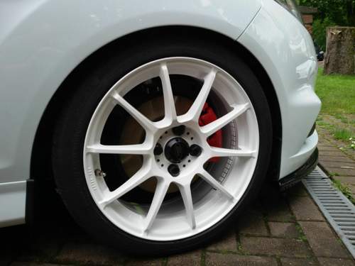

Ich hatte mir Mal für meinen Fiesta ST einen Satz OZ Ultraleggera gekauft, eine Felge bekam der Reifenhändler überhaupt nicht gewuchtet. Nach nochmaligem Abziehen des Reifens, stellten wir einen extremen Höhenschlag der Felge fest...und alle Felgen waren neu und gerade erst ausgepackt.

Felgen definitiv...
Ich hatte auch einen Satz Sparco Assetto Gara (gehört auch zu OZ) die waren genauso schlecht...ging noch mit viel Auswuchtgewichten.
So ein Problem hatte ich noch nie mit Ronald, BBS oder Rial
Sparco
