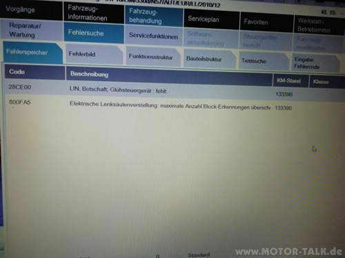

Hallo zusammen,eine elektronische lenktadverstellung funktioniert nicht mehr, ich kann mit rheingold auch micht auf die normierung zugreifen dann spuckt er mir nen fehler aus, ist der stell motor wohl defekt?
Im anhamg ein bild vom fehler.
Bin um jedem tipp dankbar.
Es geht um einen f10 530d mit m lenkrad alle assistenten am board vibration und 130.000 km gelaufen
Mfg
Img-20181101-140424
Hab was für Dich gefunden:
In Rheingold:
mit dem Tester auslesen und dann so vorgehen: Steuergeräte Baum - FRM - unten SG-Funktionen aufrufen - letzter Punkt,
Rücksetzen Zähler - unten Bauteil ansteuern - prüfen über Diagnose Abfrage oben, fertig
edit: ohne Gewähr, soll angeblich so lt. einem Beitrag im F10-Forum funktionieren

Themenstarteram 1. November 2018 um 15:01
Danke werde ich mal eben probieren
Themenstarteram 1. November 2018 um 15:17
Hat super funktioniert, vielen danke jetzt gehts wieder, dachte erst evtl der stell motor defekt ?????

Mit diesem Wissen hier fährst du nun zu deinem BMW Händler und bittest sie, anstatt des teuren und völlig unnötigen Updates, sollen sie doch bitte mit "ISTA" den Blockierzähler im "FRM(Fußraummodul)" zurücksetzen.
Ich hatte den Fehler vor zwei Jahren auch und konnte den Zähler selbst zurücksetzen, Dank der Informationen aus dem Internet.
Für mich ist unbegreiflich, was BMW sich dabei denkt. Einfach nach einer bestimmten Anzahl von Lenkradbewegungen den Motor abzuschalten.
Noch schlimmer ist, dass BMW Werkstätten nicht wissen, wie man den Zähler zurücksetzt und Teile tauschen wollen.
