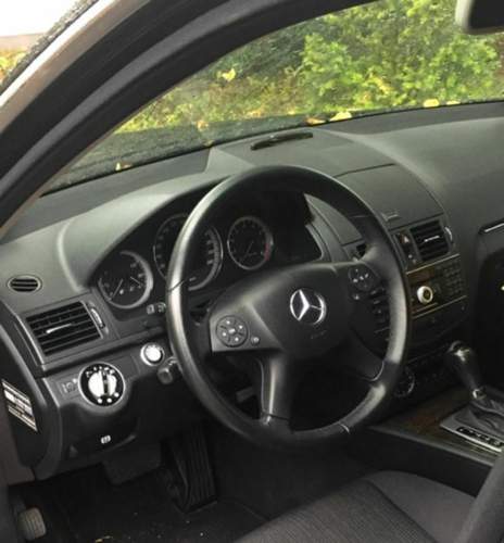

Hey leute ich würde gerne mein vierspeichen vormopf lenkrad auf amg mopf umbauen!
Habe mich im forum schon müde gesucht und nur rausgefunden das nicht alle lenkräder einfach passen!
Wer kann mir sagen welches lenkrad ich einbauen kann?!
Vielen dank im vorraus!

Noch eine Frage... wieviel Tasten hast Du an deinem jetzigen Lenkrad?
Hast auch schonmal überlegt dein jetziges neu zu beziehen lassen?
Ein Sattler gibt eigenlich überall... einfach mal nach "Lenkrad Beziehen" z.B. in ebay Kleinanzeigen suchen...
4 Tasten habe ich, ist die Classic Ausstattung ohne großem Display im Ki.. Muss ich mal gucken ob es so was bei mir in der Nähe gibt.

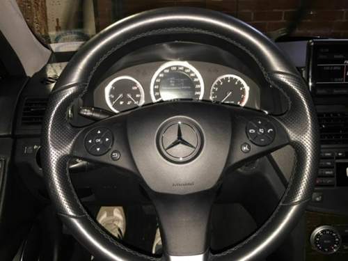

Hey Leute ich hab ein vormopf von 2010 (S204) und habe ein 4 speichenlenkrad das ich umbauen will auf 3 speichen mopf. Habe schon ein Lenkrad vom mopf mit der TN A218.... welches MRM brsuche ich nun? Komme völlig durcheinander bei den vielen Bezeichnungen ?? habe auch ein MRM das allerdings Fehler ausspuckt. Lenkhilfe ohne Funktion ect. Allerdings hat das MRM komischerweise zwei TN. Vorne (Bild 1) hinten (Bild 2 mit 205er nummer??). Habe dieses MRM in der bucht gefunden. Würde der (Bild 3) passen? Ich mochte alle Funktionen des lenkrads nutzen! Beleuchtung ect! Fahrzeug ist wie gesagt ein S204 und hat tempomat.
Hey Leute... ich hab einen vormopf mit 4 speichen Lenkrad (BJ2010) und habe nun ein mopf Lenkrad mit der teilenummer A2184600518 und mit dem stwuergerat die diese Teilenummer hat: A1664640417.
Ein MRM (neues model) habe ich auch schon besorgt mit der TN A2129007914. Tasten Beleuchtung Hupe ect haben alles funktioniert...ABER sobald ich lenke bekomme ich Fehlermeldungen wie lenkhilfe ausgefallen ext. Ich habe die Vermutung das die spule einen weg hat. Habe mir ein neues/altes model (gebrauchtes) gekauft mit der TN A2124407603 wo aber überhaupt nichts funktioniert hat. Weder tastenbeleuchtung noch tasten oder sie Hupe. Kann mir einer eine ganz sichere Aussage machen ob das erste MRM einfach nur defekt ist aber richtig oder welches ich definitiv brauche?!
Für das MRM mit der Nummer A2124407603 braust du ein Lenkradsteuergerät mit einer 218er nummer das alles funktioniert

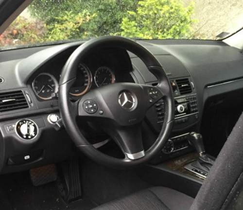

Habe in meinem S204 aus 2009 ein Lenkrad vom C207 vorMopf eingebaut. Mir gefällt dieses Lenkrad sehr, da es perfekt zur Elegance Ausstattung passt, tolles Nappaleder hat und schön dick und griffig ist.
Alles funktionierte, nur nicht die Lenkradbeleuchtung.... Leider konnte ich trotz intensiver Forenrechereche für mein Fahrzeug keine passende MRM Nummer finden. Nun habe ich aber das Projekt erfolgreich abschließen können! Folgende Ersatzteilnummer passte zu meinem Kombi ohne Memory Paket, aber mit Tempomat: A2129007402
Hoffe das hilft vielleicht dem Ein oder Anderen.
Hier noch ein paar Fotos:
