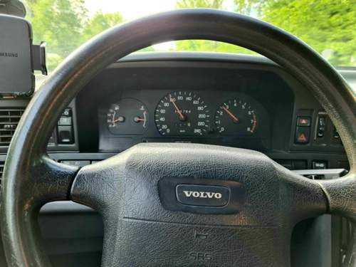

Hallo zusammen 😉... nach langer Pause wieder hier zurück, aber dem 850er stets treu geblieben. Letzte Woche wurde bei meinem 850er eine Achsvermessung durchgeführt, weil man mir in der Werkstatt mitteilte, dass die Reifen auffällig unterschiedlich abgefahren seien. Nach der Vermessung steht nun das Lenkrad schief. Habe es bereits bemängelt, stelle den Volvo am Freitag erneut vor, würde aber gerne vorab wissen, was da falsch gelaufen sein kann. Freue mich auf Eure Antworten. LG Ela🙂

Anbei ein Foto vom "Schiefstand" des Lenkrades bei der "Geradeausfahrt" 😉

Ich hatte auch mal ein schiefes Lenkrad trotz zweimaliger Einstellung. Übeltäter war ein minimal ausgeschlagener Spurstangenkopf, war fast nicht festzustellen. Nach dem Tausch war dann alles fein und das Lenkrad stand - natürlich nach nochmaligem Einstellen gerade.

....also, bevor ich als Schlosser beginne eine achsvermessung durchzuführen, kontrolliere ich die gesamte achsaufhängung und Lenkung auf Verschleiß oder Schäden. Das gehört einfach dazu!!
Sonst geht eine vernünftige Einstellung ohnehin nicht wenn die Spurstangen Luft haben oder die traggelenke klappern....
Aber wer nicht merkt das das Lenkrad schief steht, lässt bestimmt auch diesen Arbeitsgang weg....
Gruß der sachsenelch

Ja Mario, man wünscht sich doch wirklich Werkstätten, die nach dem Prinzip "aus Liebe zu Auto" arbeiten,.... und wie gesagt, ich bezweifle, dass im Nachgang eine Probefahrt gemacht wurde! Hast Du das Foto gesehen, das ich hochgeladen habe? Ich füge es nochmal an,.... das sieht ein "Blinder mit Krückstock", dass dort etwas nicht stimmt. Spätestens bei Geradestellung des Lenkrades fällt unweigerlich auf, dass der Volvo während der Fahrt nach links zieht.
