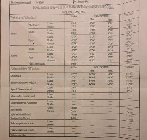

Hallo zusammen 😉... nach langer Pause wieder hier zurück, aber dem 850er stets treu geblieben. Letzte Woche wurde bei meinem 850er eine Achsvermessung durchgeführt, weil man mir in der Werkstatt mitteilte, dass die Reifen auffällig unterschiedlich abgefahren seien. Nach der Vermessung steht nun das Lenkrad schief. Habe es bereits bemängelt, stelle den Volvo am Freitag erneut vor, würde aber gerne vorab wissen, was da falsch gelaufen sein kann. Freue mich auf Eure Antworten. LG Ela🙂

Ich habe es auch sofort moniert, denn natürlich ist es mir sofort aufgefallen 😉 Die Werkstatt hat den Volvo auch weiter gegeben.. ich lade das Protokoll später hoch. Am Freitag habe ich einen Termin, bin gespannt was ich zu hören bekomme!

Hej Tim... 🙂... so, da ist es.. freue mich auf eine Rückmeldung von Dir 😉
20210513
..... hab’s mal kurz überflogen, macht sich am Handy bisschen blöd, aber das würde ich nochmal machen lassen!! Das hat mit korrekter Einstellung nicht allzu viel zu tun. Das ist Pfusch....

Wenn nach einer Einstellung immer noch drastische Unterschiede zwischen links und rechts bestehen und einige Werte immer noch außerhalb der Toleranz sind, kann man wohl mit fug und recht behaupten, Thema verfehlt, 5 setzen.....
Ich kann mich da dem Mario nur anschließen.
Das ist einfach nur mies eingestellt. Dein linkes Rad an der VA zeigt weiter nach innen als das rechte, der Sturz ist auch überhaupt nicht symmetrisch.
An der HA das gleiche Spiel, die Räder haben sogar eine negative Spur (eine positive ist eher anzustreben), da zeigt dein linkes Rad mehr nach außen, als nach innen. Deswegen fährt der auch krumm und schief.
Einmal neu einstellen lassen.
An der VA:
Spur: 0°10'
Sturz: kannst du versuchen anzugleichen
An der HA:
Spur: auf jeden Fall positiv, ich habe meine auf 0°03' eingestellt.
Den Sturz kannst du nicht einstellen an der HA.
Wie Sachsenelch schon schrieb, erst die HA, dann die VA einstellen. Das ist essenziell!
LG, Tim

Hi Leute,
hab mir mal die Werte angesehen - scheinen doch i.O. zu sein. Oder übersehe ich etwas?
Die korrekten Werte sind doch (ggf. bitte korrigieren):
Nachlauf vorne: 3°21'±1,0°
Sturz vorne: 0°±1,0°
Spur vorne: 0,33°±0,1° (0°20'±0°6'😉
Sturz hinten: -1°±0,5°
Spur hinten: 0,07°
Das Lenkrad darf natürlich NICHT schief stehen - es muss in Geradeaus-Stellung gesichert werden BEVOR eingestellt wird.

Das Ding ist: die Einzelwerte bei Primär- und Sekundärwinkel bewegen sich zwar jeweils innerhalb der Toleranz, sind aber nicht aneinander angeglichen. Die Nachher-Werte von Links und Rechts z.B. weichen teilw. so krass voneinander ab, dann hast du vorne links nen positiven, rechts aber nen negativen Sturz usw. Also sowas kommt nur heraus, wenn der Verantwortliche in Gedanken schon im Feierabend war und das schnell hinter sich bringen wollte oder -kurz gesagt- ganz gewaltig gepfuscht hat.
Es bringt halt nichts, nur die Einzelwerte irgendwie in den Toleranzbereich hinein zu murksen. Wenn man sie nich möglichst genau angleicht, stimmt die Achsgeometrie am ende trotzdem nicht.
