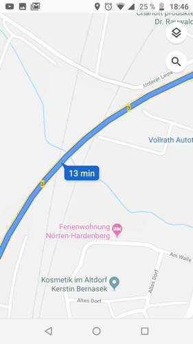

Also die Kurve schaffe ich locker bei Geradeaus-Stellung des Lenkrades. Hab ich vorhin mal ausprobiert. Damit man sich mal ein Bild von der Abweichung machen kann.
Screenshot-20200109

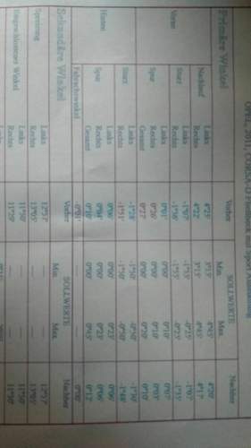

Sooo, ich sitze beim FOH und warte auf mein Auto. Der wird gerade vermessen. Ging alles ruckzuck. Habe gesagt worum es geht und schwupps ging es auf zur Probefahrt.
"Ja.... eindeutig, der fährt nach links"
Rauf auf die Bühne, alles durchgeguckt, so zu finden war jetzt nix.
Nun ist er beim vermessen.
Auf dem Rücksitz liegt, gut sichtbar, meine Rechnung vom 14.10.2019 über die "mobile Gebrauchtwagengarantie" für 12 Monate.
Edit: Fertig. Habe nichts bezahlen müssen. Jetzt fährt er auch wieder geradeaus, wenn er soll.
Ich hoffe man kann das Protokoll lesen.
pingi68
