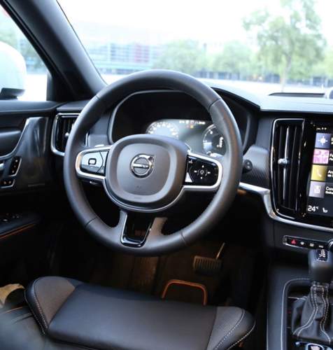

ich möchte an einem V90 CC aus 2018 das beheizte Serienlenkrad gegen ein perforiertes Sportlenkrad (ebenfalls beheizt, ohne Schaltpaddel) tauschen. Hat das schon mal jemand selbst gemacht bzw. hat eine Teilenummer und idealerweise Einbauanleitung parat?
Bei meinem XC70 habe ich das bereits problemlos bewerkstelligt, sollte es beim V90 komplizierter sein?
Leider finde ich im Netz keine Teilenummer, vielleicht kann jemand helfen?

Schau mal auf eBay. Auch wenn die gebrauchten Lenkräder nicht in Frage kommen, kann man dort oft die Teilenummer sehen oder sie sind angegeben...

Ein Laie ist es per Gesetz nicht verboten ein Airbag abzukabeln. Für Gewerblichen sieht das anders aus.
Dürfen und können ist alles kein Problem.
Das wichtigste: Batterie abklemmen!
Nach ein paar Minuten kannst problemlos Lenkrad tauschen und den Airbag wieder einsetzen.
Aber du wirst mit an Sicherheit grenzender Wahrscheinlichkeit eine Fehlermeldung im Airbag Steuergerät haben, die nur eine Volvowerkstatt löschen kann. Selbst freie Werkstätten kommen da i.d.R. nicht drauf.

Danke für eure bisherigen Antworten! Ich mache es auf jeden Fall als Privatmann, also diesbezüglich zu verlieren habe ich nichts. Beim XC 70 hat das Steuergerät nichts gemerkt, die Batterie war abgeklemmt. Keinerlei Fehlermeldung.
Ich gehe mal davon aus, dass das beim V 90 ähnlich sein wird. Zur Not fahre ich zum Dealer und lasse den Fehler löschen. Es gibt eh keine Garantie mehr.

wenn die Batterie abgeklemmt ist, gibt es auch keine Fehlermeldung.
Die Zündung darf halt nicht eingeschaltet werden wenn ein Kabel abgeklemmt ist.
Es gab mal Einbauanleitungen auf der Volvo Zubehörseite. Ich kann es aber auf die schnelle nicht finden.
Vielleicht hast du mehr Glück.
Ansonsten ist die Vorgehensweise ähnlich wie beim xc70.

Habs gefunden
https://accessories.volvocars.com/.../V90%20(17-)%202019
Musst aber den ganzen link kopieren, oder den
https://accessories.volvocars.com/.../V90(17-)/2017/T6%20AWD/Automatic?query=Lenkrad+&searchall=yes

Prima, ganz herzlichen Dank, genau das habe ich gesucht!
