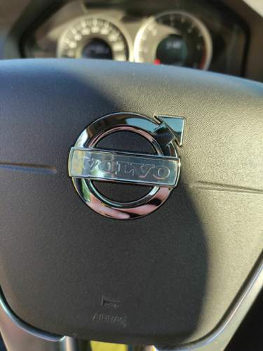

Das blaue vom Schriftzug am Lenkrad hat sich bei mir verabschiedet...
Habe einen neuen Schriftzug hier, jedoch bekomme ich den alten nicht aus dem Volvo Emblem...
Hat da jemand einen Tipp?
René
8 Antworten
Der alte ist geklebt
Also warm machen oder Auto in der Sonne parken k in Mit freundlichen Grüßen dann mit was spitzen darunter gehen.
Wenn eine Ecke los ist geht der Rest auch ab.
Themenstarteram 12. August 2021 um 19:08
Puh, das war echt nicht einfach, da man ja vorsichtig sein musste um den Rest nicht zu beschädigen ^^
Die Affen haben den Schriftzug mit Scheibenkleber fest gemacht :D
Egal... Der neue ist jetzt drauf :)

wo genau sollte man denn ansetzen um den alten zu entfernen? Ich hab den Ersatz schon bestellt, und ich dachte bisher man muss den einfach nur drüber "kleben".
Der alte Aluminium Hintergrund muss erst raus gemacht werden.
Da ist ringsum eine kleine Ritze
Da mit was spitzen rein gehen.
Wenn der Anfang gemacht ist geht der Rest auch.
Nur vorsichtig sein da das Chrom Teil außen herum ja nur Kunststoff ist.
