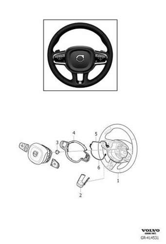

Im aktuellen Konfigurator ist mir aufgefallen, dass das Lenkrad des V60 R-Design MY21 eine rein schwarze Dekorblende (Bild 1) hat. Bei meinem V60 MY20 prangt dort noch ein silber/blauer R-Design Batch (Bild 2).
Lässt sich diese Blende einzeln tauschen? In der Explosionszeichnung zum Lenkrad (Bild 3) sieht es danach aus. Hat das schon mal jemand gemacht und kann etwas zur Art der Befestigung der Dekorblende sagen?
Das Deco Panel wird für MY20 mit der Teilenummer 31418234 angegeben. Kennt jemand vielleicht bereits die Teilenummer für MY21?

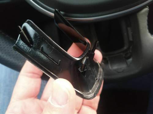

Die Blende ist nur gesteckt, hab sie eben mal versuchsweise ausgebaut, dauert nur ein paar Sekunden. Einfach von hinten die beiden oberen Enden nach vorne drücken und dann von vorne das ganze Teil raushebeln. Brauchst nicht mal Werkzeug. Das ganze natürlich nicht zu grobmotorisch und nicht im Winter machen (Plastikteile brechen schneller, wenn es kalt ist).
Und da sich ja optisch m.W. nix am Lenkrad getan hat beim MY-Wechsel, sollte die Teilenummer die gleiche sein.

So sieht das Teil ausgebaut aus.
Dafür muss man mit Sicherheit nicht den Airbag oder sonst etwas ausbauen 😉
Erledigungsmeldung: Spange montiert, Projekt abgeschlossen!
Besten Dank an alle, insbesondere an @meepmeep!
Teilenummer der Spange ohne R-Design Emblem 31455733, Preis CHF 134.60.
