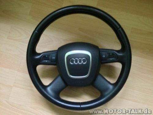

ist für das normale Leder-Multifunktionslenkrad das Mittelteil, also das Bedienteil für die Hupe als separates Teil in passender Farbe zu bekommen? (siehe Foto - das ist allerdings nicht mein Lenkrad)
An meinem Mittelteil am Lenkrad löst sich der Chromring bzw. die Chrombeschichtung teilweise ab und es sieht inzwischen nicht mehr schön aus.
Oder kann man sogar nur diesen Chromring separat auswechseln?
Lenkrad-1
Meines Wissens kann man die Airbagabeckung nicht einzelnen tauschen. Hab ich jedenfalls noch nicht gesehen.

am 17. April 2013 um 23:07
Das ist der Airbag, den kannst Du natürlich austauschen lassen, was allerdings wohl nicht ganz billig sein dürfte!

Ja, dass sich dahinter der Airbag befindet, ist schon klar. Ich dachte nur, dass es die Abdeckkappe oder besser noch, nur den Chromring (mehr brauche ich nicht) separat gibt und man es ohne den Airbag anfassen zu müssen separat austauschen kann.
Gibt es nicht einzelnt!
Könnte aber mit nem Lochleder S-Line Lenkrad inkl. Schaltwippen und Airbag dienen in gutem Zustand ;) Bei Interesse PN

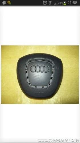

Hey
der Chromring ist gesteckt. Den kann man austauschen.
Nur weiß ich nicht wo man den einzeln bekommen kann.
Musst dir wohl eine Haube ohne Airbag kaufen. (gibt's bei ebay)
Unten auf dem Bild siehst du wie es unter dem Chromring aussieht

Original geschrieben von halbkreiskick
Hey
Danke! Das ist ja doch noch ein kleiner Lichtblick. Ich brauche ja auch nur den Chromring. Ich werde auf ebay mal mein Glück versuchen.
Sehr gerne,
Musst dich halt umschauen auch die Deckel ohne Airbag haben apothekenpreise zwischen 80 und 150€

Meinst du das abgeflachte Lenkrad? Wenn ja dann passt das nicht, du brauchst nen komplett neuen Airbag für das abgeflachte!
Einfach den Chromring tauschen geht nicht! Er ist zwar gesteckt aber von hinten sind die Plastiknasen Platt gedrückt (verschweißt). Ohne Demontage der Airbagkappe geht das nicht und um die Airbakappe zu demontieren muss dort was von dieser weg geschnitten werden. Davon abgesehen das ihr selbst am Airbag nicht schrauben dürft wird auch kein Mechaniker an einer Airbagkappe herum fummeln und das zurecht!
@topshooter
Danke! Klare Aussage - unter diesen Umständen bleibt der sch... Chromring so, wie er ist. Wie schon gesagt, dann gibt es für mich bedeutend wichtigere Dinge.
