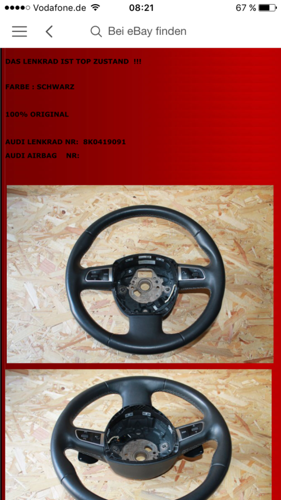

Auto daten A6 4f FL bj 2009 3.0 tdi 239 ps und hat 3 speichern mufu lenkrad ohne schaltwippen ich möchte gerne gegen 3 speichern lenkrad mit schaltwippen nachrusten aber mit mein eigenen Airbag. welche Lenkräder wurde passen ???
Ich hab eine In Bucht gefunden mit der Teile nr 8K0419091 wurde das lebkrad mit mein Airbag passen??
Mach es doch nicht kompliziert. Es gibt doch auch originale 4F-Lenkräder, wie dieses hier:
Woran erkennst Du im Bild, welches ugur66 gepostet hat, daß es sich nicht um ein Originales handelt ?
Ups, sorry hab die Nummer nicht beachtet - das ist eines vom A4 und somit kein Originales vom A6 4F.
Das Lenkrad, von welchem Du ein Bild eingestellt hast, ist aus diesem ebay-Angebot
Da steht mal nichts von A6 und von einem FL auch nicht.
Der Link von golfer0510 führt zu einem originalen A6 4F VFL-Lenkrad, optisch unterscheiden die sich nur 1x Lochlederanteil und 1x komplett Glattleder.

Das ist gleiche Lenkrad was ich bei meine drin hab FL Lenkrad erkennt mann vom mufu tasten und bei Lenkrad griffen ich weiß auch das im Angebot vom ein A4 Lenkrad ist aber ich hab hier in Forum schonmal gelesen das. A4 A6 Q7 Lenkrädern identisch ist leider finde ich die Seiten nicht mehr.des wegen hab ich die Frage gestellt ob das eine oder andere bestätigen kann.
