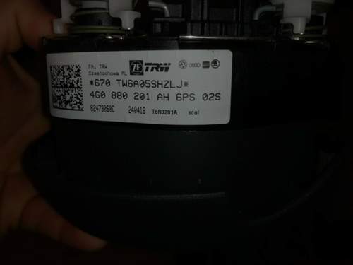

Weiss jemand bei welchen Audis dieser Airbag passt?
A6,A7...4G
Sonst nirgends? A1 A3??
War bei einem Kenkrad dabei das vom A3 8V stammt
Würd ich nicht im A3 8V verwenden. Da beginnt der richtige Airbag mit 8V...
Ist das beim A3 nicht sogar nur ein einstufiger Airbag?
Ja angeblich schon, hab es in meinen B8 eingebaut mit meinem alten Airbag, da ich dachte der sei einstufig, da er in ebay schrieb das es vom A3 ist.
