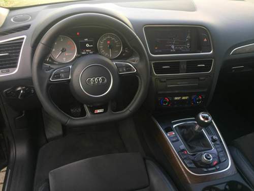

Sieht gut aus Q5toto, wenigstens weiß ich jetzt, dass meiner auch original ist, danke!
Ne so sieht gut aus... 😉 PS. Das ist ein 2.0 TDI bj 2010
Kann man lassen, das Teil sieht echt gut aus
