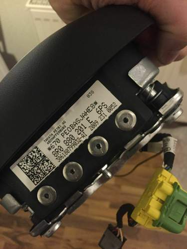

ich habe vor einigen Tagen ein MuFu Lenkrad gekauft 8K0419091BBWUL, denke das ist original A4 B8, es war jedoch kein Airbag dabei.
Heute habe ich mir ein Lenkrad 8P0419091EBXCF mit Airbag 8RO880201G6PS besorgt, brauchte eigentlich nur den Airbag, Lenkrad war dabei (laut Verkäufer alles vom A4 B8) als ich den Airbag umbauen wollte, passte dieser zwar in den Haltering, jedoch konnte ich den Airbag nicht am Lenkrad anschrauben, als ich die beiden Lenkräder verglich, sah ich auch einen deutlichen Unterschied betreffend Verschraubung mit Airbag. Kann mir jemand sagen, woher die Teile stammen und welches jetzt zu meinem A4 B8, Bj 2008 passt? Vor allem was ist das für ein Airbag (2 Stufen oder 2 Stufen adaptiv) Vielen Dank!
Lenkrad und Airbag sind aus einem Q5...ist zwar auch 1stufig adaptiv, aber hat trotzdem andere Auslöseeigenschaften...
Danke Spuerer,
ganz toll, dann machen die bei Audi sicher Probleme. Ich dachte 8K=A4, 8R=Q5, 8P=A3. Weil der Airbag ist 8R und das Lenkrad 8P- werden die Teile original zusammen verbaut???. Also Fazit ist man braucht auch noch einen Airbag 8K zum Lenkrad 8K oder hat der auch wieder eine andere Bezeichnung. Es wurde hier immer wieder erkärt, was nicht alles zusammenpasst, zumindest alle 8.(A4,A5,Q5) aber das stimmt definitiv nicht.
Der Q5 fällt da ein bisschen raus - ist zwar technisch die gleiche Plattform und auch viele Steuergeräte sind die gleichen, aber eben nicht alles - der Q5 ist ja auch ein bisschen größer😉
Und tatsächlich: es wurden 8P-Lenkräder im Q5 verbaut...
Im A4, A5 muss der AB eine 8K-Nr haben...
anbei die Fotos vom Airbag
Ja schöner q5 airbag...
Hab auch einen hier liegen...
