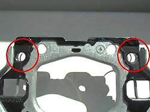

ich möchte berichten von meinem C200 Limousine Bj 03/14.
Seit einiger Zeit konnte ich ein leichtes Knacken in der Lenkung feststellen, unabhängig von Lenkwinkel, Geschwindigkeit usw. Nur beim Lenken selbst ist das Problem aufgetreten. Das Auto fuhr stets genau dahin , wohin ich es haben wollte. Es war weder schwammig noch unpräzise oder unlenkbar, nur eben das "knacken" beim Lenken. Es war nicht nur zu hören, sondern auch im Lenkrad als eine Art "kleiner Ruck" spürbar.
Schließlich hat mich das genervt und ich bin zu meinem Freundlichen gefahren.
Beim ersten Werkstattaufenthalt im Dezember (2 Tage) wurde die Lenksäule bis hin zur Lenkungskupplung erneuert, obwohl schon die geänderte Lenksäule verbaut war.
Als ich das Auto abgeholt habe war der Fehler zunächst nicht mehr feststellbar.
Nach etwa 200 km trat das dann wieder auf, und ich habe reklamiert. Eine kleine Probefahrt vom Meister auf dem Parkplatz der Werkstatt bestätigte mein Problem.
Also wieder einen neuen Termin ausgemacht, und das Auto in die Werkstatt gebracht.
Mittlerweile hatte die Wekstatt an die "Profis" in der Heimat geschrieben.
Von dort kam zurück, das es wohl an den drei Schrauben (siehe Anhang) liegt, mit der das Lenkrad an der Verbinung zur Lenksäule fixiert ist.
Angeblich ist der Fehler erst ein paar mal aufgetreten, und ganz einfach durch drei andere Schrauben zu beheben.
Und siehe da. Problem gelöst.
So macht mir mein Mercedes wieder Spaß.
PS: Die Reparatur hat mich nichts gekostet, Werksgarantie und Leihwagen incl.

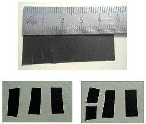

Guten Tag zusammen! Ich berichte mal auch hier, wird sicher einigen helfen. Seit einem halben Jahr hatte ich auch dieses Knackgeräusch am Lenkrad, sehr nervig! Gestern bin ich mich zu den freundlichen auf den Weg gemacht. Nach 1,5 stundigen Warten auf den Meister und halbe Stunde Begutachten hat sich rausgestellt es sei die Lenkung. Also laut Meister nichts schlimmes, muss mich aber an das Knacken gewöhnen, anderfalls muss komplette Lenkung getauscht werden, kosten ca. 2500€! Heute, nachdem ich meine Nerven in Gleichgewicht gebracht habe, bin ich mich selber nach der Suche der Ursache gemacht und.... gefunden! Es ist die Huppenplatte hinter dem Airbag, die mit drei Schrauben befestigt ist und hat einfach zu viel Spiel an der unteren Schraube. Wie hier schon geschrieben ist, mit einem Stück Isolierband ist die Sache behoben! Da ich keine Garantie mehr habe, habe ich gleich 2500€ gespart! Video und erlösendes Foto folgen..

Wenn nicht dann probiere Ich das mit dem Filzband mal aus. Genügt es wenn man folgende Stellen abklebt wie auf dem Bild zu sehen?

Die Löcher sind unterschiedlich. Links hat das Loch den selben Durchmesser wie die Schraube, rechts oval, unten ist der Durchmesser gesammt größer. Also der Filz wird es oben nichts bringen, mann muß entweder die untere Schraube austauschen mit dem anderen Durchmesser oder das Kleberband drumkleben. Man muß aber etwas spiel lassen damit die Huppe sich bewegen kann.

Kann gut möglich sein, kannst du prüfen in dem du den Airbag rausziehst(den Stecker nicht), Zündung an und das Lenkrad bewegst.

Habe es auch mit Filz beseitigt.

Habe das selbe Problem und wollte mal fragen wie ich das mit dem Filz mache?
Unter die Platte befestigen? Aber wie?
@Alitu schrieb am 21. November 2023 um 10:21:26 Uhr:
Ist die Frage ernst gemeint, Du fragst wie man zwischen Platte und Lenkrad Filzstreifen 'befestigt' ?
GreetS Rob
Ja total ernst. Einfach reinschieben? Hält das dann auch oder die schrauben raus und Filz rein sodass man es mit den Schrauben festziehen kann?
