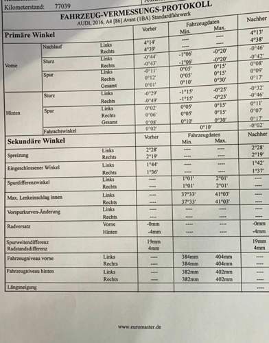

hier im Forum schon einige Male behandelt, komme aber so nicht weiter und hoffe auf Eure Hilfe. Habe das selbe Problem mein A4 B9 Avant zieht auch nach rechts. Die Reifen sind gewechselt Achsvermessung wurde gemacht. Wenn der Lenkrad grade ist zieht er mich nach rechts.
Wie jetzt? Zieht er nach rechts und Du musst gegenhalten? Oder steht beim Geradeausfahren das Lenkrad leicht schief? Ist ein großer Unterschied!
Danke für deine Antwort Ich muss gegenhalten sonst zieht er mich auf die rechte Spur
HM - OK! das ist dann durchaus ein Problem! Das Vermessungsprotokoll zeigt jetzt keine Auffälligkeiten.
Wenn du das Lenkrad bei Geradeausfahrt loslässt
Und es von alleine dann wegzieht ist es meist ein Reifenproblem.
Hast du vielleicht Unterschiedliche Fabrikate drauf?
Nein das sind die selben Hersteller.

Ist eine Dynamik Lenkung verbaut oder Standard? Welche Assistenten hast du?
