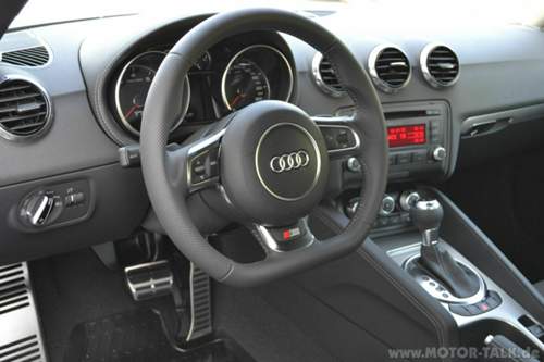

Hallo!
Benötige eine kurze prägnante Auskunft:
Da mein Händler nicht so wirklich weiterhelfen kann, wende ich mich "an die Familie" :)...
Möchte meinen 8J (2011, sLine, Schalter!) mit dem Lenkrad des "Competition" (dicker Kranz, oben und unten Glattleder, an den Seiten Lochleder!) nachrüsten/ aufhübschen.
Hoffe ja, dass schon jemand den Umbau hinter sich hat und helfen kann...!?
Ich benötige hierzu bitte die Teilenummer (nur für´s Lenkrad OHNE Airbag, denn den kann man übernehmen).
Habe die SuFu schon hinreichend benutzt und weiß jetzt einiges über z.B. das R8 oder RS6- Lenkrad, aber i.S. "Competition- Steuerrad" gab´s leider NIX...!
Schon jetzt meinen HERZLICHSTEN DANK... !!! ;)

Bei mir verweigerte Audi mit Hinweis auf die genannten Infos den Einbau, bei anderen MT- Mitgliedern hingegen wurd´s erledigt. Ist also wohl stets vom Entgegenkommen des jeweiligen Dealers abhängig.
Beim TÜV wurde mir tatsächlich die Auskunft gegeben, dass der Wechsel dort aufgrund der Vielzahl verschiedenster Lenkräder vermutlich gar nicht auffalle, so lange es sich doch um ein OEM- Teil handelt, jedoch ändert dies nichts an der Tatsache, dass es ohne entsprechende Eintragung/ ABE pp. nicht legal ist!!
Rein optisch find ich das Teil mit Lochleder deutlich ansprechender, als die komplett glatte Variante, und das Lochleder wird nicht mehr oder weniger dreckig, als das Glattleder auch.
Auf meinen Pics wirkt es zwar ziemlich "speckig", das liegt aber an der kurz zuvor vorgenommenen Reinigung mit Lederbalsam, daher der Glanz... :-)
Gut, denn bräuchte ich "nur noch" die TN für folgende Lenkräder:
1. Komplett Glattleder mit MuFu, mit Schaltwippen und mit weißen(/silbernen(?)) Nähten
2. Links/rechts gelochtes Leder, oben/unten glatt mit MuFu, Schaltwippen und mit weißen(/silbernen(?)) Nähten
Kann da jmd kurzfristig weiterhelfen? Und hat vllt sogar noch ne TN für das TTS Emblem?
Cool wäre auch, wenn jmd die TN von den Varianten mit Airbag (und dann eben mit Chromring in der Mitte) hätte.
Besten Dank!!

Ahso schade! Dachte du hättest auch nachgerüstet, aber vermutlich hast du direkt einen S-Line Competition gekauft, richtig?
Alles klar, danke!
Zu dem Zubehörlenkrad hätte ich 1 Frage und 1 Problem:
1. Laut TN und Abbildung ist das eher für nen A3 8P, oder? Aber so ein Lenkraddesign gabs im A3 8P ja nie!
2. das hätte dann jedoch Glattleder überall, würde dann doch gerne das teilgelochte haben wollen
Vllt könnte Blaues Licht ja so nett sein, mir entweder seine VIN per PN zu schreiben oder selbst mal anhand seiner VIN die TN rauszubekommen?!? ;-)

Kann denn hier jmd bestätigen, dass das Zubehörlenkrad auch wirklich für den TT 8J ist? Klar, vom Aussehen ist es richtig, aber die TN beginnt mit 8P, was mich etwas stutzig macht.
Hab mich mal etwas im Zubehörshop umgesehen und folgendes festgestellt: Wenn man Audi TT Coupe oder Roadster anwählt, bekommt man die verschiedenen Zubehörlenkräder angezeigt. Wählt man jedoch TTS oder TTRS, werden einem keine Lenkräder angeboten. Also daher nun die erweiterte Frage: Weiß jmd mit Sicherheit, dass die Zubehörlenkräder auch für TTS/TTRS passen?
Ich habe das Lenkrad in meinem TT getauscht gegen ein TTRS-Lenkrad (bei ebucht günstig ersteigert - 500E - ohne Airbag) und ganz einfach umgebaut, passt alles 1:1 - Airbag, MuFu und Schaltwippen.
Das TRS Lenkrad hat komplett Lochleder - sehr angenehm im Sommer, verschmutzt genausowenig/viel wie Glattleder, und der etwas dickerer Lenkradkranz liegt viel angenehmer in der Hand als der Kranz des Original-Lenkrades. Ziernaht ist schwarz in beiden Fällen
