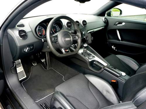

Scheint alles ziemlich zusammengewürfelt auf dem Bild.
Weiße Mittelkonsole mit dunkler Naht, schwarzes Leder mit weißer Naht über
den Armaturen, gelochtes schwarzes Lenkrad mit schwarzer Naht 😁😁
Sind die Sitze rot ?? 😁😁

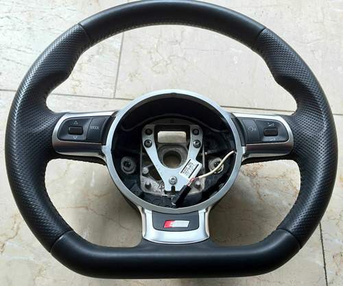

Ist wohl missverständlich ausgedrückt: das Teil ist nicht zu verkaufen, der Begriff "Ausschank" bezieht sich lediglich auf die nachgereichte Teilenummer, und diese lautet- vom Aufkleber abgelesen- tatsächlich 420419091B. 😉

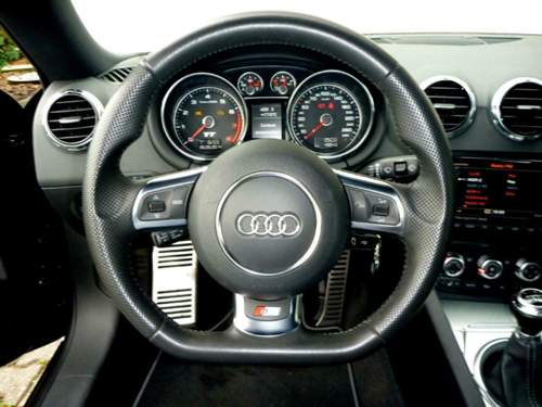

Übrigens passt beim 8J auch das R8- Lenkrad (siehe Fotos) vom V10 Facelift, Teil- und Lochleder. Gibt´s natürlich auch mit Schaltwippen, einfach mal beim Händler erfragen.
Die Stecker sind identisch, der Airbag ist identisch und kann 1:1 übernommen werden.
...Ist halt nur nicht LEGAL !! 🙄
Im Audi- Zubehör gibt´s (oder gab es?) ein 8J Sportlenkrad- dicker Kranz, komplett Glattleder (ETK Nr.8P0064244A, Preis ohne "Luftsack" um 560.-EUR).
Ach ja: Alle möglichen Embleme (TTS, R8, RS, sLine) gibt´s übrigens auch beim 🙂, diese sind nur gesteckt und austauschbar...
-lenkrad-r8-v10-sline-420419091b-
-p1120319
-p1120320-nachher
